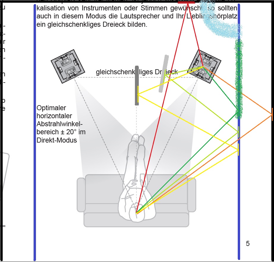

konkret zum Raum
die rote Reflexion über die Rückwand wäre demnach für das Raumtiefenempfinden entscheidend, wäre aber in der aktuellen Raumeinrichtung völlig "tot"
die orange bei "normaler" Raumbreite, die grüne hat aber bei zu geringem Wandabstand eine zu geringe Laufzeitdifferenz gegenüber dem direkt Gehörten, kann von uns also nicht als Raumbreite "identifiziert" werden, ist gehört nur eine "Verwaschung", muss also verhindert/unterbunden werden …
könnte man aber (wahrscheinlich) über gezielt aufgestellte Reflexionselemente "nachbilden", grau (gelbe Reflexion) für breiten "gehörten" Raum, hellgrau (hellgrüne Reflexion) für normale "gehörte" Raumbreite …
