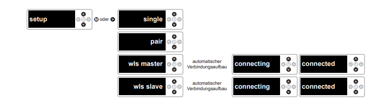

Hi folks,
ich habe gerade meinen neuen x-4000er ausgepackt und habe eine davon via USB an den MAC gehängt.
Die beiden Boxen möchte ich per Funk betreiben, spricht: kein Kabel zwischen den beiden.
Beide SETUP auf PAIR gestellt und dann sollte es los gehen. Dem war nicht so. Eine Box duddelte los und die andere blieb still.
Woran liegt's?
Ich bin für alle Tipps dankbar

Du warst schon auf dem richtigen Weg, statt PAIR gehst Du noch eine Option weiter runter, dann hast Du WLS Master oder Slave.
Wähle dann entsprechend an beiden Boxen separat: WLS Master (Box verbunden mit Quellgeräten) und WLS Slave (Box ohne Quellen).
Die Boxen verbinden sich dann und Du kannst loslegen.
