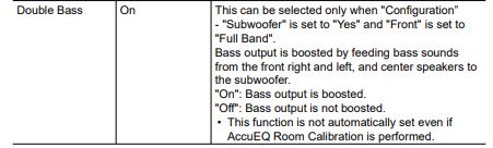

Onkyo Anleitung Seite 94
Double Bass auf ON
und in den Einstellungen der Quellen sicherstellen, dass ÜBERALL Bitstream aktiviert ist und du keinen PCM-Downmix rausgibst (was dann den Wooferkanal nicht getrennt anspricht).
