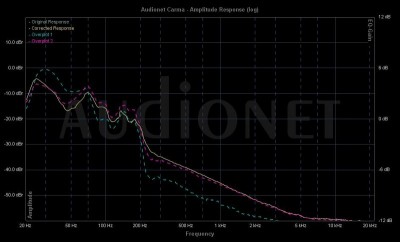

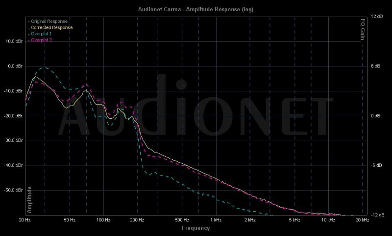

@Flo
du hast dein DSP aber nicht mit diesen CARMA Anzeigeoptionen eingestellt oder?
Sieht mir nach 1/3 Glättung aus und dein Frequenzbereich ist auch nicht "gestreckt"...

Ähhhhh dochLipix hat geschrieben:@Flo
Sieht mir nach 1/3 Glättung aus und dein Frequenzbereich ist auch nicht "gestreckt"...:
Wie macht man es richtig?
Re: 2xAW12 mit AM oder AW12 + AW13 oder aw1000?
Glättung verringern auf 1/6 oder 1/12 und den Bereich strecken. Zoom einfach mit +/- am unteren rechten Rand den Bereich 20-200Hz oder so raus.
