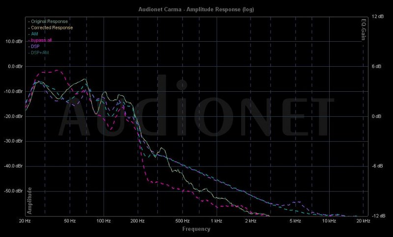

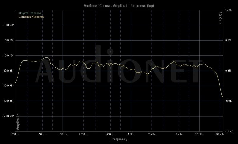

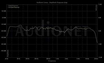

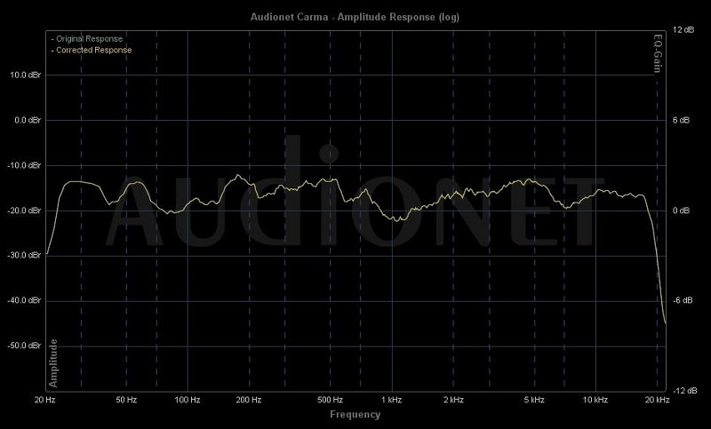

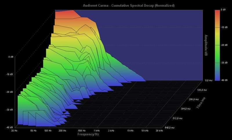

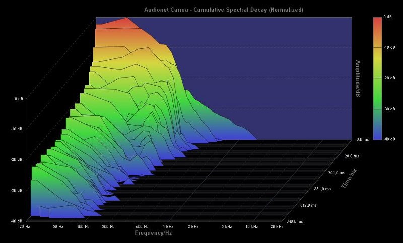

Re: 2xAW12 mit AM oder AW12 + AW13 oder aw1000?
mittlerweile habe ich das AM erhalten und meine ersten Höreindrücke waren durchweg positiv. Der Bass ist nun deutlich vielfältiger und es gibt keinerlei nervenden Frequenzen.
Es ist sehr interessant, wie man auf einmal zwischen so vielen unterschiedlichen Tieftönen unterscheiden kann
Durch die nun mögliche Anhebung des kompletten Tieftonbereiches erreicht man auch ein wärmeres stimmigeres Gesamtbild.
Heute habe ich noch Vergleichsmessungen mit Carma angefertigt um zu sehen ob sich mein Höreindruck auch messtechnisch beweisen lässt.
Wie ihr sehen könnt, habe ich mit dem AM die besten Ergebnisse erzielt *freu* und auch eine perfekte Einstellung (nämlich ohne Lift!) gefunden.
Summa Summarum kann ich nur jedem empfehlen das AM zu testen, hergeben werde ich es bestimmt nie wieder !!
Nun weiß ich auch, dass das DSP lange nicht so gut ist und daher hat sich die Frage AW13 oder AW12 auch geklärt
Dann habe ich noch die optimale Trennfrequenz ermittelt, mit 80Hz hatte ich die besten Ergebnisse und kann ich gut leben (auch später mit den nv5).
mfg
flo
PS: AM Einmessung auf -35dB ist gaaaaaaaanz schön heftig, meine Fresse! Da merkt man erst mal zu was der kleine AW1300 in der Lage ist *wow*
