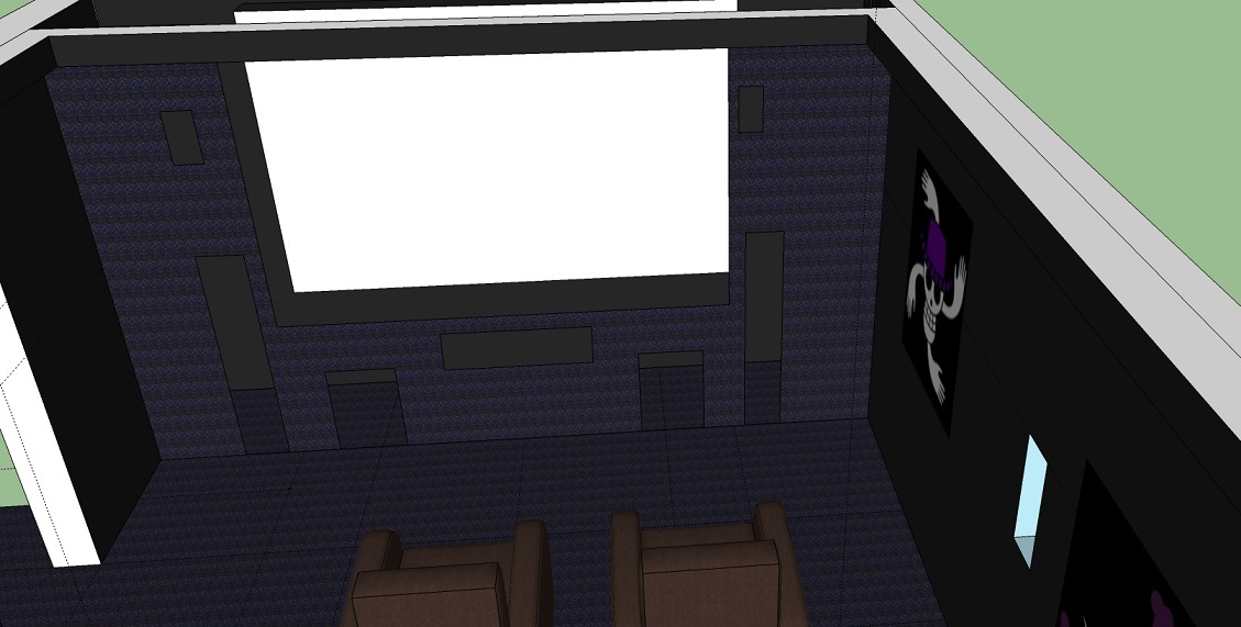

hi,
^^ DIe Aussparung für den 2 wird in der Konstruktion der front abdeckung berücksichtigt. UND ich hab noch das alte problem mit dem FAF ^^^^^^. Ich halt euch auf dem laufenden.

Was heißt denn Aussparung? Du willst ihn doch nicht in die Ecke, oder gar in die Wand einbauen? Das ist ein Bassreflexwoofer...msc01 hat geschrieben:hi,

Re: 9.2 Setup Welche Front High
Hi,
Also zwichen der Gemauerten Wand und der Wand wo die Aussparungen kommen liegen 70cm. Die Aussparungwand wird also holz sein und mit Molton oder leichteren schwarzen stoff bespannt hauptsache schwarz. also müsste sich der bass doch verbreiten können oder weil es keine massive wand ist sonderen nur ein Gerippe aus HOlz und Stoff halt als Decko. Muss ich noch was beachten ?
nix, aber der effekt, der durch die art von körperschallwandlern hervorgerufen wird ist schon was feinesmsc01 hat geschrieben: Was haltet ihr vom Ibeam ?
meine alternative zum iBeam: http://www.nubert-forum.de/nuforum/view ... 11&t=34526
@aktuelle frage: sieht so denke gut aus, entkoppelst du die boxen alle vom boden?
