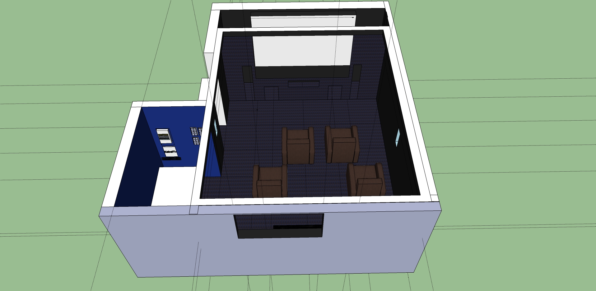

Hallo Leute,
Ich Bau gerade mein Kino Komplett um und möchte auf 9.2 umsteigen. Mein jetziges System + Raum:
2 x NuVero 11
1 x AW-441
1 x NuVero 7
2 x Nuline WS-14
2 x NuLine WS-12
1 x Onkyo TX-NR1010
Meine frage ist welche Box kann ich für die Front High nehmen ?

Hi
Willst du die Wandlautsprecher von der NuLine Reihe behalten oder willst komplett auf NuVero umsteigen?
Mein Tipp wäre für hinten die NuVero 3 und für die Front high die NuVero 5.
Außerdem würde ich mir überlegen, ob du nicht noch einen 2. Subwoofer dazu holen solltest. Und noch ein Tipp. Schon mal an eine 3 Kanal Endstufe gedacht? Eben, damit der onkyo entlastet wird. Bei der 9.2 Konfig wird es ihm bestimmt ziemlich warm und da wäre ne Entlastung schon nicht schlecht. Zur Zeit gibt es bei Emotiva Sommer Sale, da kostet die 3-Kanal Endstufe 630$. Dürfte ungefähr mit Versand und Zoll auf 630 Euro kommen.

Hi,
Danke erstmal für die Antwort.
Ich werde aus Kostengründen bei der Nuline bleiben deshalb werde ich wohl als Front H WS-14 nehmen. WIe gesagt wollte nur wissen welche Boxen Typ ich nehmen kann um die Aussparungen zu machen in meiner Frontverkleidung des Raumes. 2 Subwoofer ist in planung aber auch da die frage ob ich Nuline nehme oder 2 mal die Nubox ? .
Entstuffe überleg ich mir noch solang ich nicht das 9.2 system zusammen hab läufts als 7.2 sobald mir die Mittel zur verfügung stehen hol ich mir die restlichen boxen und dann kann i ch über ne entstuffe nach denken.

Hi
Bei den Subs würde ich zu den NuLines greifen. Die spielen für mich etwas genauer, präziser als die der NuBox Reihe. Du hast ja eh schon alle 3 Serien im Einsatz. Ich würde mir schon alleine wegen Klang und natürlich Optik alles von einer Serie besorgen.

Hi,
Hast Recht Welchen Nuline Sub würdest du mir raten zu kaufen? (Raum hat c.a 20 qm)

Guden,
Macht das so ein großen untescheid wenn man 2 mal AW-500 nimmt oder 2 mal AW 1100 ?

Dann werde ich die sub aussparung den massen der AW-1100 anpassen. Was haltet ihr vom Ibeam ?

AW-1100 klasse!msc01 hat geschrieben:Dann werde ich die sub aussparung den massen der AW-1100 anpassen. Was haltet ihr vom Ibeam ?
Ibeam noch nichts damit zu tun gehabt. Gibt aber hier nen Thread mit dem ganzen.
