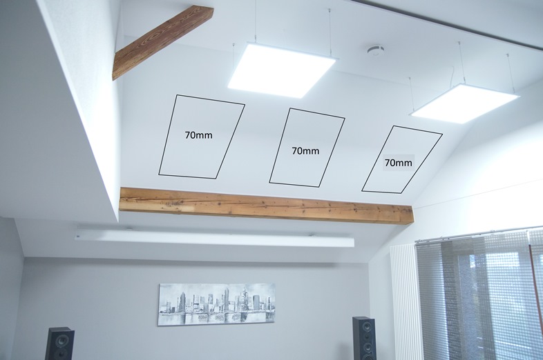

So, der grobe Plan steht.
Hier ein paar Bilder zu dem was ich vor habe
Hinter die Lautsprecher sollen insgesamt 8 Platten Basotect mit 10cm stärke (Plattenmaß 100x50cm).
in die Ecke sollen Eckabsorber mit ca. 55x55x77 diese werden dann mit Sonorock gefüllt.
An die Seite kommen 2 Absorber um die Erstreflektion zu bedämpfen.
An die Deckenschräge kommen 3 Platten mit 70mm Stärke (auch hier 100x50cm)
Das gleiche auf der gegenüberliegenden Seite.
zudem soll auch der hervorstehende Karmin mit einer Platte 50mm Basotect bedämpft werden.
Auf den Bildern nicht zu sehen, die hinteren Raumecken, diese sollen ebenfalls Eckabsorber aus Sonorock bekommen,
nur eben nicht so hoch. Und wie ein paar Posts weiter oben schon einmal erwähnt wurde sollen Skyline diffusoren
über den Hörplatz (ca. 2,1m²).
Werde die Tage das Material bestellen. Bis ich dazu komme mit dem Einbau zu beginnen kann es allerdings noch dauern da
man ja leider auch Beruflich gewisse pflichten hat
Gruß Florian

An der Boxenrückwand so viel Absorber...?, das würde ich erst mal ausprobieren. Es könnte eventuell zu leblos werden der Klang, war bei mir so.
An dem Platz könnten vielleicht Diffusoren die bessere Wahl sein, oder eine Mischung aus beidem.
Und den Hörabstand verringern, aber das geht ja wohl leider nicht...

Ja, wäre damit nach LEDE- Prinzip aufgebaut.
Heute sind auch schon die Diffusoren gekommen. Habe mich doch nicht für die Skyline Diffusoren entschieden da diese, dadurch dass sie aus
Styropor sind, sehr leicht brechen und da wo sie montiert werden sollen könnte man gegen sie stoßen. Deshalb nun Diffusoren aus Holz, sehen
auch ganz schick aus wie ich finde
Gruß Florian
