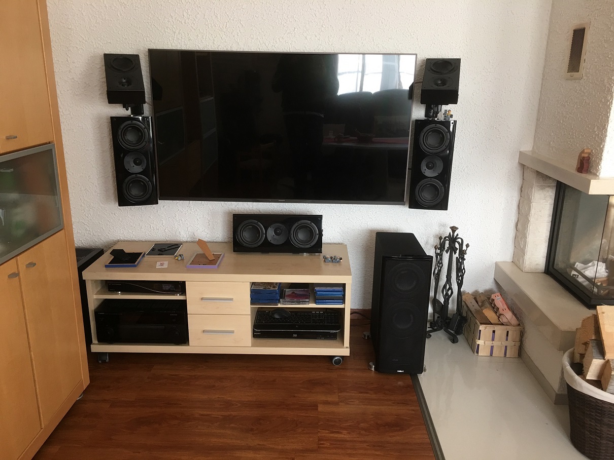

also momentan sieht es so aus! (vorne)
und hinten:
Ich habe noch paar Tage zum Testen- bis jetzt meine Erfahrung zeigt mir, dass ich mir das Einmessen eigentlich sparen kann- die LS wurden bis jetzt immer als Groß erkannt (paar Mal wurden hintere RS 54 als "Klein" definiert) was bis jetzt immer gestimmt hat war die Entfernung von Front LS und Surround LS (auch die RS 54) die vordere RS 54 wurden immer mit weitere Entfernung gemessen und der SUB hat manchmal aberwitzige Entfernung gezeigt (0,3 bis 21 m) - der Pegel pendelte meistens zwischen -1,5 (hinten) bis 0,5 dB (vorne) SUB hat sich meistens bei 0 bis +4 dB gestellt- ich habe dann immer auf Manuellen Setup umgestellt und verschiedene Werte probiert- momentan habe ich Trennfreq bei 100Hz und zumindest bei Sky (DD Spur 5.1) kann ich mit dem Ergebnis leben- stelle ich auf CD (Klassische Musik-zB "An der schönen blauen Donau" ) reagiert der SUB bei regelmäßigen tieftönigen Takttempo unregelmäßig, dh. gleiche, regelmäßige Tieftöne aber der SUB "mal schlägt mal schlägt nicht"
so kann ich das beschreiben
und hinten:
2x nuVero 170, 1x nuVero 70, 2x nuVero 50, 4x nuLine RS54, Denon 6700h, nuPower D, Emotiva Bas-X-500, LG 77G19
Re: nuVero AW 12 und YAmaha RX-A2060
hast du nicht Quick Select für TV einerseits und für Stereo (CD...) andererseits zB festgelegt? Da kannst du doch viele Einstellungen vorauswählen unter Setup/Audio. Natürlich nicht zB die Trennfrequenz, denn die wird ja unter Setup/Speakers... eingestellt.
Auch beim Sub kannst du doch Presets wählen.
Ich würde erst einmal dafür sorgen, dass es bei Stereo ordentlich klingt. Da finde ich die Trennfreq. von 100 Hz arg hoch für ne nv50 an der Wand...
Sicher passen da auch die Subeinstellungen nicht so gut für tiefere Freq., um ein schönes Stereoklangbild zu haben.
