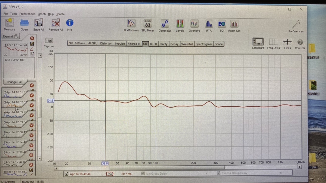

Deine Grafik. Ja, das wäre das, was man so auf den ersten Blick ablesen kann. Man sieht ja neben den Schwenkern den Trend des ansteigenden GDs zu tiefen Frequenzen hin. Das ist logisch, da eben jeder Filter (ob akustisch oder elektrisch) das GD erhöht. Bei einem BR Sub ist es eben ein Abfall von 24 db pro Oktave (plus ein eventueller Hochpass als Subsonicfilter) unter der Abstimmfrequenz.

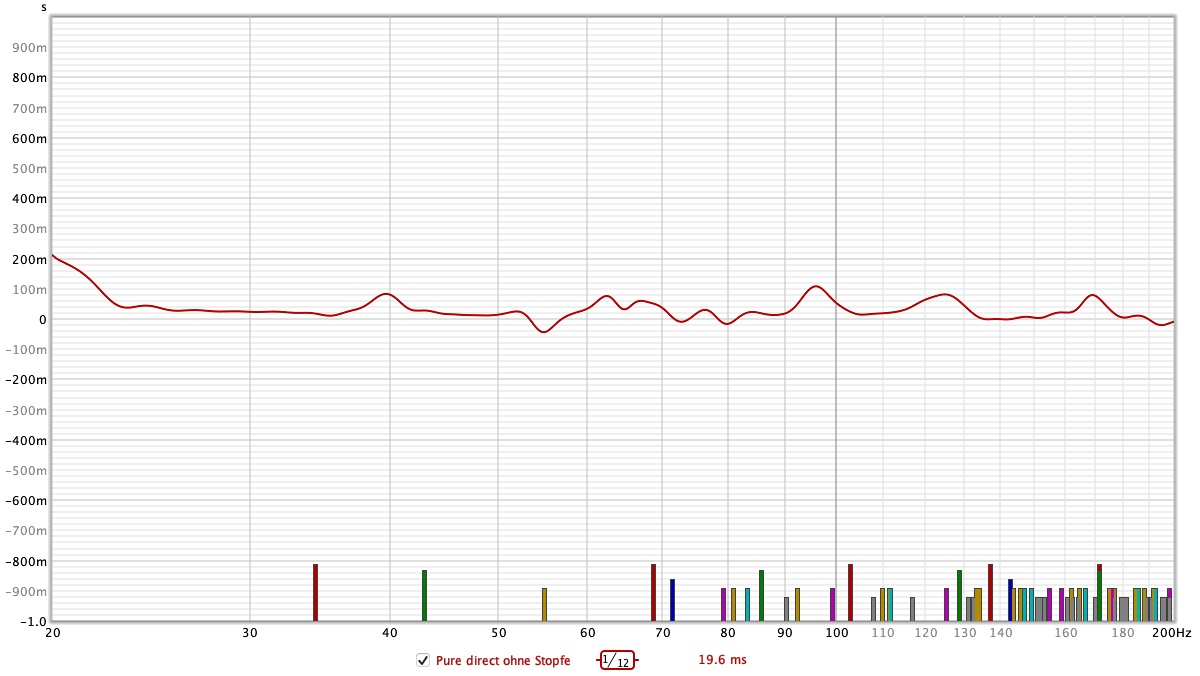

Hier noch ein GD Diagramm zum Vergleich von den nuVero 140. Aber wie schon geschrieben, sind die alleine nicht sehr aussagekräftig.

die korrekte Messung der Gruppenlaufzeiten ist praktisch zum Objektivieren der "Schnelligkeit" insbesondere im (Tief)Bass unterschiedlicher Systeme, und imho sehr nützlich zum Einstellen einer wirklich sauberen Einbindung von Subwoofern ...

Für mich mal zum Verständnis: Dies ist ja auch kein Impulsdiagramm (dafür gibts oben ja den anderen Button), oder wird die nötige Schwingungsgruppe für GD noch als Impuls bezeichnet (Impuls ist für mich eher ein Peak mit entsprechender Antwort [bzw. ein Rechteck oder Dreieck oder Stufe])?steakhouse hat geschrieben: Mi 14. Apr 2021, 11:57Der Punkt ist einfach, dass du dir die falschen Diagramme anschaust und dich auf die falschen Werte versteifst. Das einzige, was man beim Impulsdiagramm ablesen kann ist, dass du unter 80Hz starken Moden hast.

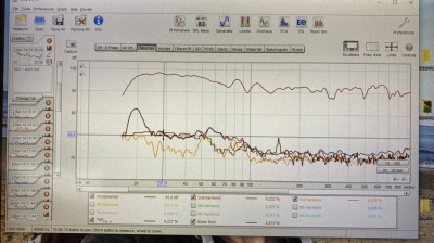

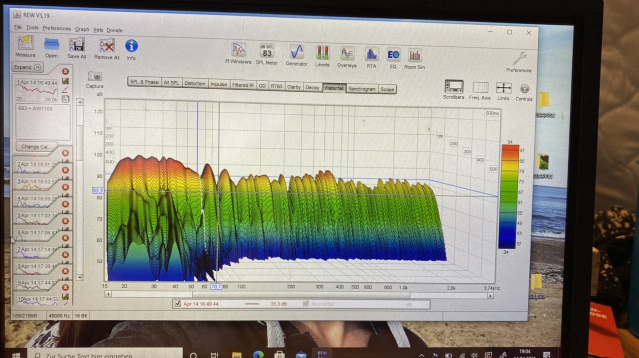

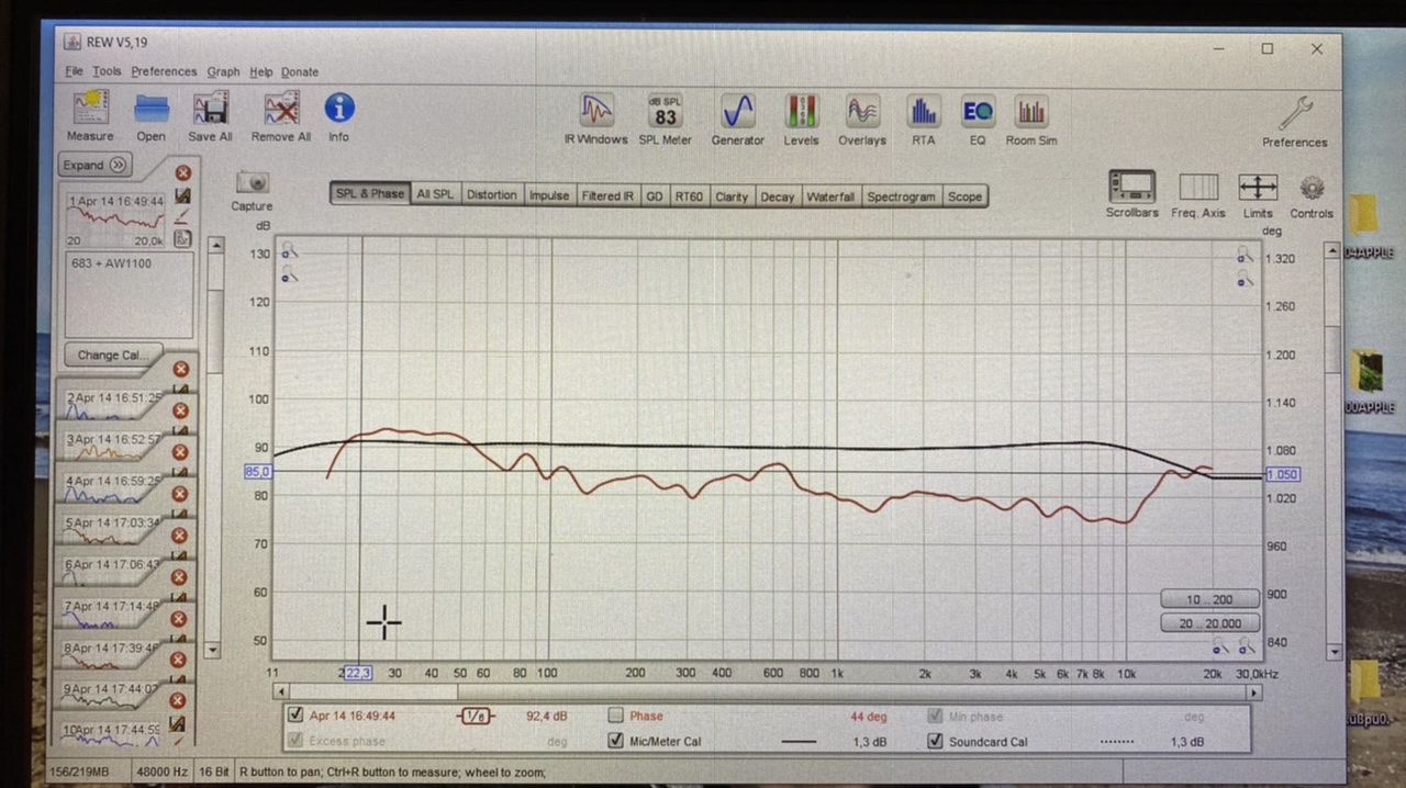

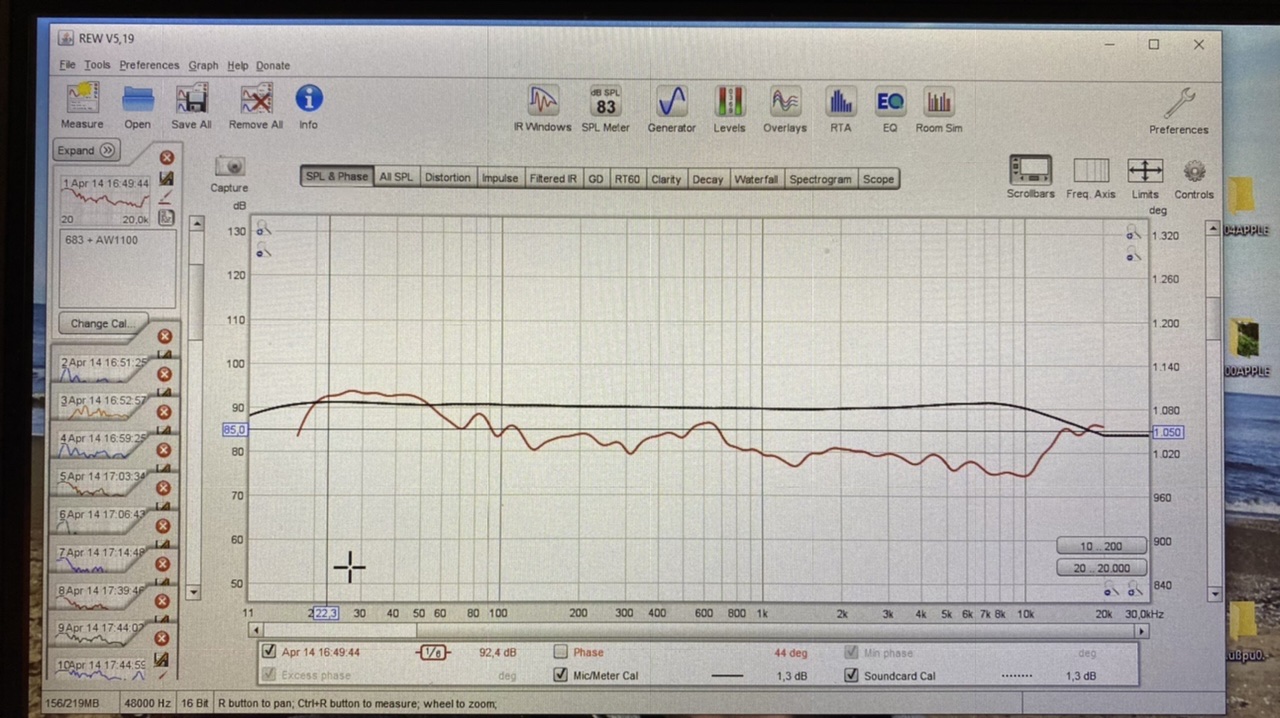

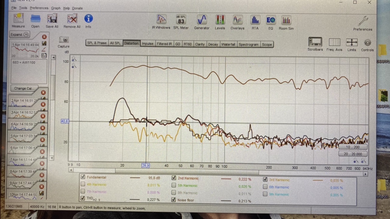

Hab jetzt mal die Front zusammen mit den Subwoofern gemessen .

War ein Verschreiber, ja es ist immer noch ein GD Diagramm.F.Lauschiplauschi hat geschrieben: Mi 14. Apr 2021, 18:57Für mich mal zum Verständnis: Dies ist ja auch kein Impulsdiagramm (dafür gibts oben ja den anderen Button), oder wird die nötige Schwingungsgruppe für GD noch als Impuls bezeichnet (Impuls ist für mich eher ein Peak mit entsprechender Antwort [bzw. ein Rechteck oder Dreieck oder Stufe])?steakhouse hat geschrieben: Mi 14. Apr 2021, 11:57Der Punkt ist einfach, dass du dir die falschen Diagramme anschaust und dich auf die falschen Werte versteifst. Das einzige, was man beim Impulsdiagramm ablesen kann ist, dass du unter 80Hz starken Moden hast.
