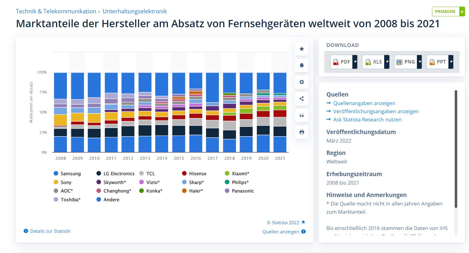

Sorry, aber hab ich da was verpasst; welche Marke ist denn der Marktführer?
Re: LG-TV C2 und NuBoxx AS-425 max Supergau
Statista adelt eindeutig Samsung vor LG als Marktführer der letzten Jahre. Wobei ich nicht weiß, inwiefern Deutschland sich hier vom Weltmarkt unterscheidet.
Hänri
Ich habe zwei Samsung TVs im Haus und die funktionieren im Zusammenspiel mit Denon AVR und ampX ohne Probleme.
