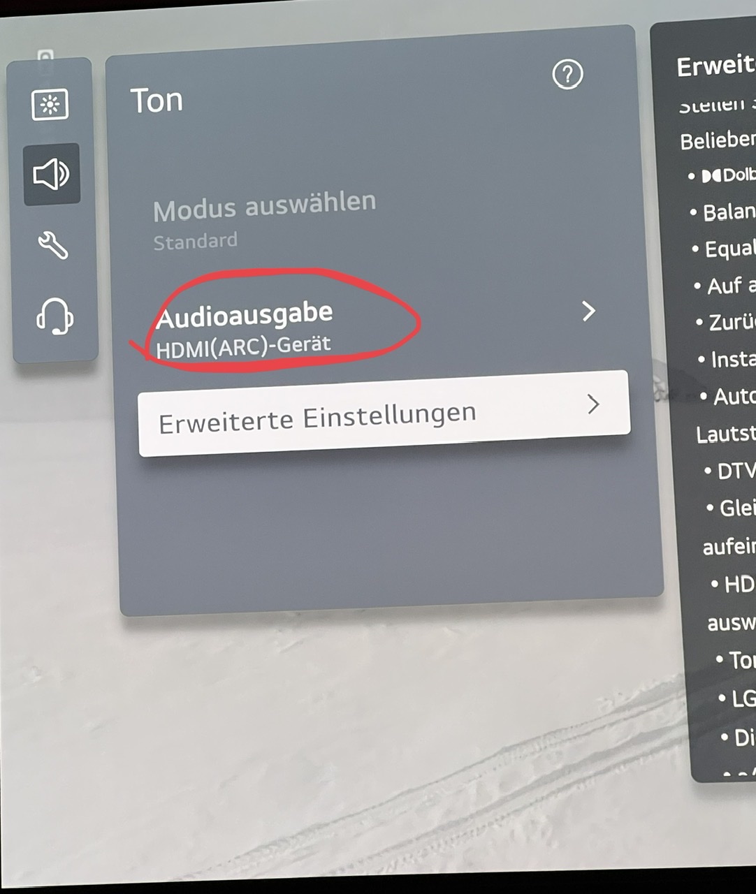

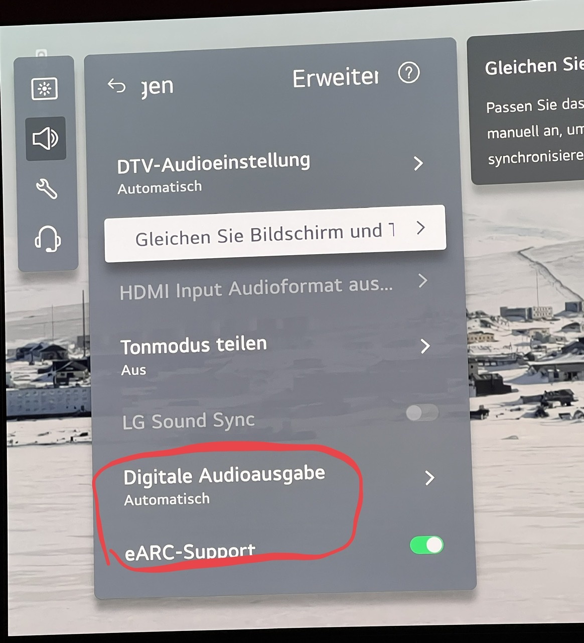

Ich verwende an meinen LG TV des Jahrgangs 2022 folgende Einstellungen für die HDMI eARC Verbindung mit einer Nubert Soundbase:
Das HDMI Kabel ist ein günstiges HDMI 2.1 Kabel von Amazon für 10€. Ich nutze die Länge 1.5 Meter.
https://www.amazon.de/gp/product/B084BZ ... UTF8&psc=1

An Domm 2000;
Alle von Dir genannte Einstellungen ausprobiert, leider ohne Erfolg. Interessant ist aber, dass Du doch ein 2.1 Kabel verwendest.
aber leider nein. TV aus- und wieder einstecken habe ich schon probiert. Auch sind bei mir die relevanten Menüs und Einstellungen nicht angegraut und somit anwählbar.
Ein komplettes Reset / eine Rückstellung auf die Werkeinstellungen habe ich mir auch überlegt. Aber davon abgesehen, dass es mir neben meinen sonst schon umfangreiche, zeitraubenden und erfolglosen Bemühungen vor einem erneuten Einrichten aller Einstellungen graut, würden die Probleme ja dann wahrscheinlich bei einem erneuten Update wieder auftauchen.
An Domm 2000;
