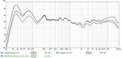

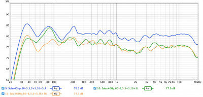

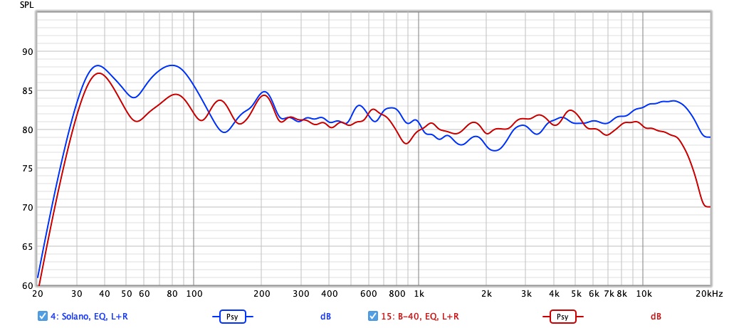

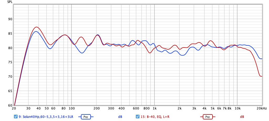

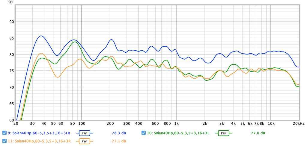

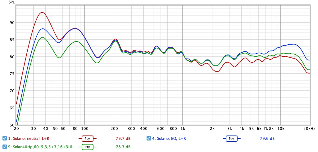

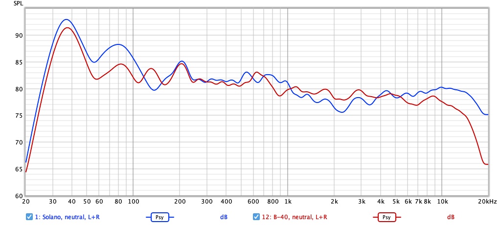

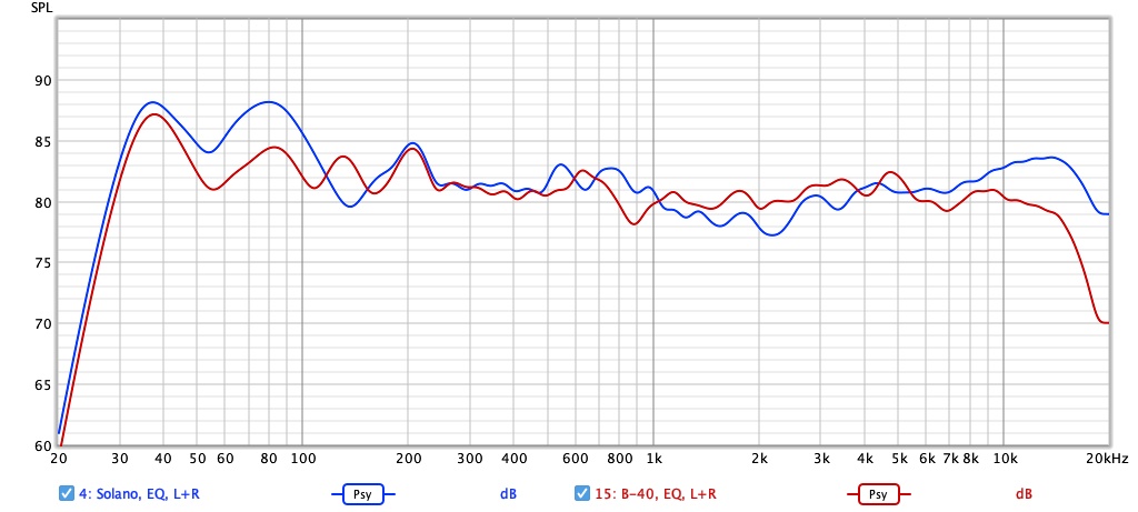

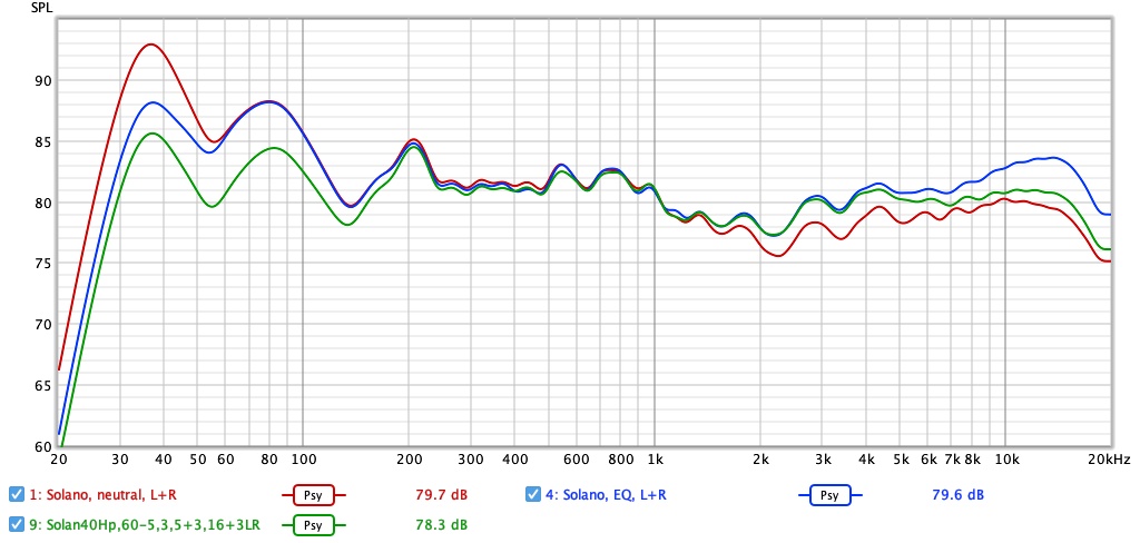

Ich habe mit REW mal ein paar Vergleichsmessungen durchgeführt. Die nuBoxxen stehen parallel zur Wand, die Solanos sind auf meine Schultern ausgerichtet. Ansonsten ist die Aufstellung identisch.
1. Solano und nuBoxx im Vergleich. Alle Klangeinstellungen im ampX auf 0 und kein sysHP:
2. Klangeinstellungen im ampX wie auf der vorherigen Seite hier im Thread inkl. sysHP auf 40 Hz:
3. Bei der Solano noch weiter mit dem 5-Band-EQ nachgearbeitet:
4. Bei der Solano L u. R zusammen sowie einzeln, EQ wie bei 3.:
5. drei verschiedene EQ-Einstellungen bei der Solano: Die Beurteilung der Frequenzverläufe überlasse ich den Sachkundigeren unter uns. Auf jeden Fall regt die Solano in meinem Raum den Bassbereich unter 100 Hz deutlich mehr an.
Klanglich kann die nuBoxx B-40 in diesem Vergleich sehr gut bestehen, auch wenn mir die Solano diesbezüglich ein wenig besser gefällt. Optisch ist die Solano klar mein Favorit. Und das ist für mich nicht zu vernachlässigen, wenn man den Lautsprecher ständig sieht.
Aber ich weiß noch nicht, ob mir die Solano den Mehrpreis wert ist. Ich lasse mir noch ein paar Tage mehr Zeit um zu entscheiden, ob die Solanos bleiben und die nuBoxxen gehen müssen.
