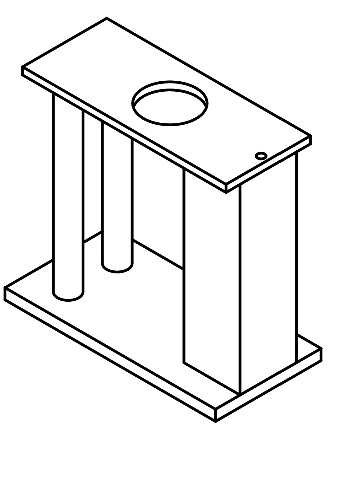

Nur ? Das Ding ist, zumindest aus einem Stück Massivholz, mit Bastelmitteln schwierig bis unmöglich herzustellen. Dafür braucht man eine CNC-Fräse oder dergleichen, und so etwas kostet 5- bis 6-stellige Beträge, die die Schreinerei irgendwie erwirtschaften muss.Haihappen hat geschrieben:Das ist nur ein abgschrägtes Brett
Als Bastler hätte ich mir mit einer weitgehend hohlen Attrappe aus ein paar flachen Holzdreiecken und zwei dünnen Brettern beholfen
Ein Stativ ist da wesentlich einfacher zu bauen, und das Berechnungsproblem löst man durch gnadenlose Überdimensionierung. Kritisch ist eigentlich nur die Verbindung zwischen Bodenplatte (z.B. Holzplatte 800 x 800 x 40 mm) und Säule (Vierkantholz 100 x 100 mm), da nimmt man dann vier richtig fette Stahlwinkel, die hinterher optisch elegant verkleidet werden.
