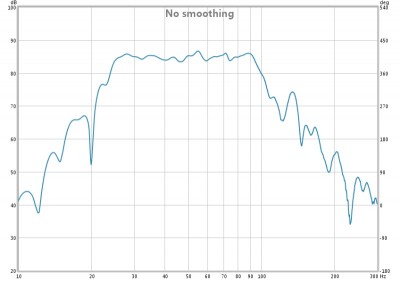

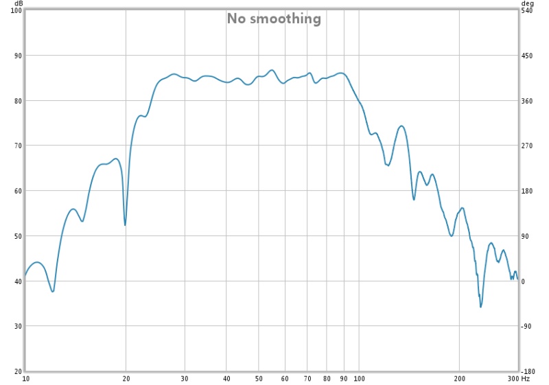

Ich habe das alles schon durch - ausser beide 880-er übereinander. Das mache ich, wenn ich mal Zeit habe. Momentan gehts leider gar nicht. Ich bin ja auch nicht unzufrieden. Auf jeden Fall braucht der Raum aufgrund der unsymmetrischen Bauweise eine vorne/hinten Kombination. Mit 2 Subwoofern habe ich das alles getestet.
1. beide 880 jeweils vorne/hinten mittig:
- sehr gute Raumanregung im ganzen Raum
- RT60 ganz gut
- Frequenzgang befriedigend
2. beide 880 jeweils vorne in den Ecken:
- RT60 relativ schlecht
3. beide 880 diagonal in 2 Ecken:
- Raumanregung nur befriedigend
- RT60 ganz gut
- Frequenzgang ganz gut
- Bass war ortbar. Deshalb habe ich die Aufstellung verworfen.
4. beide 880 vorne - 1300 hinten
- Raumanregung ganz gut aber nicht der Bestwert wie 1 und 2
- RT60 ganz gut
- Frequenzgang gut bis sehr gut
5. wäre dann je ein 1300 vorne/hinten mittig
- werde ich noch irgend wann testen
Mal schauen, wie sich die Auftragslage entwickelt. Momentan komme ich ganz gut klar. Aber bässer geht immer. :wink:
Ach übrigens. Der Raum hat auch noch Schrägen vorne und hinten. Das macht den Bass noch unberechenbarer und DBA ist da mal gar nicht drin.

bartman4ever
Beiträge: 64
Registriert: Mo 18. Jun 2012, 18:24
Wohnort: Hannover
Re: kein AW-1200 passend zum AW-1300
Beitrag von bartman4ever »
Ja sicher. Alles in tagelangen Messorgien optimiert.
Irgendwie scheint hier jeder zu denken, dass ich unzufrieden bin mit meinem Bass. In diesem Thread wollte ich nur darauf hinweisen, dass der AW-1200 nicht kommt. Ansonsten ist alles ok. Hier mal ein Bild vom Sub-FG:
