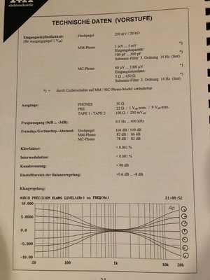

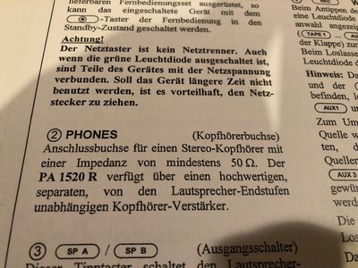

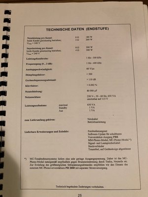

Ich habe mal die BDA rausgesucht und die Daten seht ihr nachfolgend.
Laut T+A ist auch ein hochwertiger KHV verbaut und das glaube ich auch.
Ich bin kein Experte aber anhand der Daten wäre ein KHV wohl überflüssig...

Re: - Der Kopfhörer-Thread -
@burki
Mindestimpedanz für Kopfhörer sind 50 Ohm.
Ja, sonst steht da nicht viel aber dem KHV sollte die Vorstufensektion ja vorgeschaltet sein,
und die ist laut Datenblatt ja nicht von schlechten Eltern.
Naja... wahrscheinlich komme ich um's Testen nicht herum.
Aber schätze mal, dass ein KHV (und ich würde dann einen mit integriertem DAC und FB benötigen),
eher einen kleinen Komfortgewinn bringt und ich einen geringeren Stromverbrauch gegenüber dem
Verstärker hätte...
PS: Was Deinen KHV Empfehlungen angeht, geht's aber schon eher in den professionellen Bereich?
Oder liege ich da falsch?

Aber nur, wenn der Kopfhörer mehr "zieht" als der Verstärker liefern kann. Das kann z.B. bei meinem Beyerdynamic DT 770 PRO in der Limited Edition mit 16 Ohm passieren, wenn der Verstärker hier Spannungen liefert, die eigentlich für 600 Ohm Kopfhörer ausgelegt sind.rockyou hat geschrieben:Bei höher impedanten KH macht so ein Kopfhörerverstärker oft Sinn, bei niedrig impedanten evtl. auch.
Aus diesem Grund haben zum Beispiel Boliden à la Oppo HA-1 regelbare Impedanz-Bereiche oder gar eine automatische Erkennung.
Aber nur mittels Badewannenkurve oder weil der Verstärker einfach nur billig konstruiert ist.rockyou hat geschrieben:Es kann sogar passieren, dass z.B. ein niederimpedanter KH an einer Billigbuchse eines Vertärkers mehr Bass hat als an einem teuren KHV.
OK, du kannst jeden Kopfhörer mit mehr als 50 Ohm Schwingspule anschließen. Mein besagter Beyerdynamic, der optimal für Smartphones, Tablets oder PC/Laptop/Dockingstation ausgelegt ist, würde aber vermutlich zu Übersteuern führen, weil zu viel Saft gezogen wird.Bussardinho hat geschrieben:Ich habe mal die BDA rausgesucht und die Daten seht ihr nachfolgend.
Der Verstärker ist BJ2001 und somit noch fast aus der guten alten Zeit
Ich hatte ja beim T+A Support angefragt und es wurde mir empfohlen einen KH
mit min. 50 Ohm zu verwenden. Der Amiron hat 250 Ohm und daher passt es.
Reserven hat der im Vollverstärker verbaute KHV definitiv, bei etwa 10-11 Uhr
Stellung erreicht man eine Lautsträke, die man seinen Ohren nicht lange zumuten sollte...
