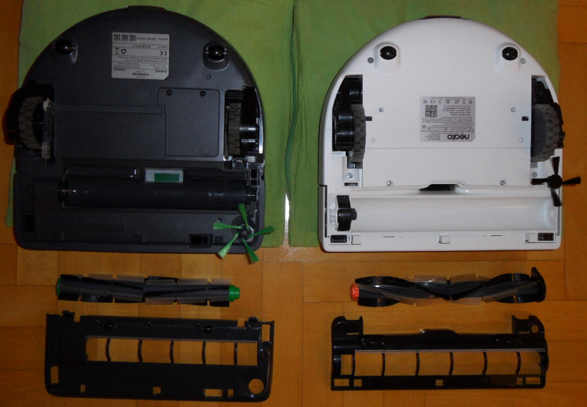

Magst du mal ein Foto der Unterseite beider Geräte posten? Mich interessiert mal, wie die sich da unterscheiden.

Hier ein Bild von der Unterseite der beiden tüchtigen Saugroboter:
naja, der Vorwerk hinge sich dann zu oft auf

Danke! Interessant, wie ähnlich die sich sindzeitgespenst hat geschrieben:Hi,
naja, der Vorwerk hinge sich dann zu oft auf![]()
