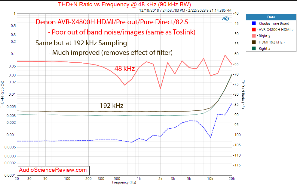

von anphex
Keine Ahnung, ob das hier schon angesprochen wurde, aber falls möglich, sollte man den Denon auf die maximale Abtastrate stellen. bei 44,1-48 Khz gibt es ein Problem im Filter. Bei 192 Khz sieht alles ganz okay aus. Auch der subjektive Unterschied war definitiv spürbar.
