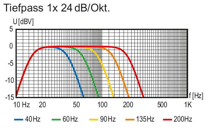

Aber bitte beachten, die Filter zeigen eine gewisse Steilheit auf.
Beispiel aus BDA AW1300: Nehmen wir als Beispiel den 40Hz Filter (blau)
Wie man sieht werden auch noch Frequenzen oberhalb der gesetzten Grenzfrequenz ausgegeben, nur eben leiser.
D.h. der Sub spiel nicht nur bis 40Hz und ab 41Hz wäre dann Schluss, es ist eher ein fließender Übergang.
Hier mal einfach so als Beispiel:
