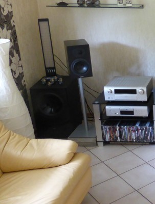

macinally hat geschrieben:Die Subs aus den Ecken und darauf die NL 34?
Mach doch mal ein aktuelles Foto.
Imho kann das optisch eher nicht so gut sein...
Mir gefällt es besser als vorher.
Aber urteile selbst.
Vorher
Vorher
Nachher
Nachher

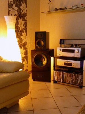

Re: Hilfe!!! Bassloch entfernen
Verfasst: Do 1. Okt 2015, 18:37
von oisch
boehse hat geschrieben: Bei meinem Beispielfoto hab ich mal die Subs (Membranmitte) auf 1/4 der Raumhöhe gebracht.
In wieweit hat sich der Bass dadurch verändert? Optisch gefallen mir die Ständer ehrlich gesagt nicht wirklich. Hier würde ich mir etwas anderes einfallen lassen. Aber nur dann, wenn es dem Bass zuträglich ist. Sonst lohnt sich der Aufwand nicht. Auch wäre interessant zu erfahren, ob die Umstellung wegen der Höhe, keinen Nachteil auf den Klang und den Sweet Spot der Satelliten hat.

oisch hat geschrieben:
Finde gut, das mein Versuch dich weiter gebracht hat.
Optisch auf jeden Fall viiieeeel besser.
Ich empfinde das erhöhen der Subwoofer so, dass der Bass Knackiger rüber kommt. (bessere Anregung des Raumes)
Denke mal, das der Raum dadurch besser angeregt wird.
Hatte ich halt ausprobiert und einfach umgesetzt.
Könntest ja austesten mit Bier/Cola Kisten, oder großen Dosen von Erasco.
Erst probieren, dann futtern. :mrgreen:
Und wenn es dir besser erscheint, kannst du dir immer noch überlegen, wie du es bei dir umsetzt.
Jetzt liegt es an dir, essen oder trinken. :sweat: :mrgreen:

Sieht auf dem Bild so aus, als ob du den Regler beim sub nicht bis anschlag AUFGEDREHT hast ?!
Lass deinen denon die Trennung übernehmen

Langerr1 hat geschrieben:Sieht auf dem Bild so aus, als ob du den Regler beim sub nicht bis anschlag AUFGEDREHT hast ?!
Wichtiger Hinweis: Es ist NICHT der Volume-Regler gemeint! :mrgreen:

Richtig, ich meine den für Freq
Wenn falsch eingestellt sub-Avr kannst dir damit auch selber ein Bassloch produzieren
Hab ich heute auch so gemacht :D
