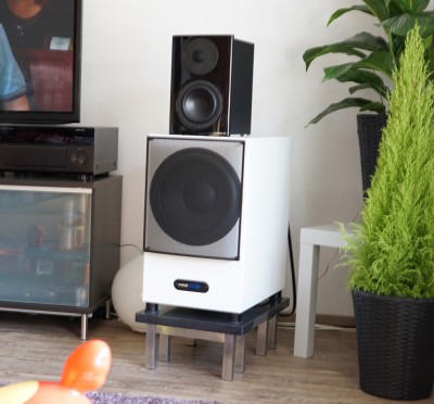

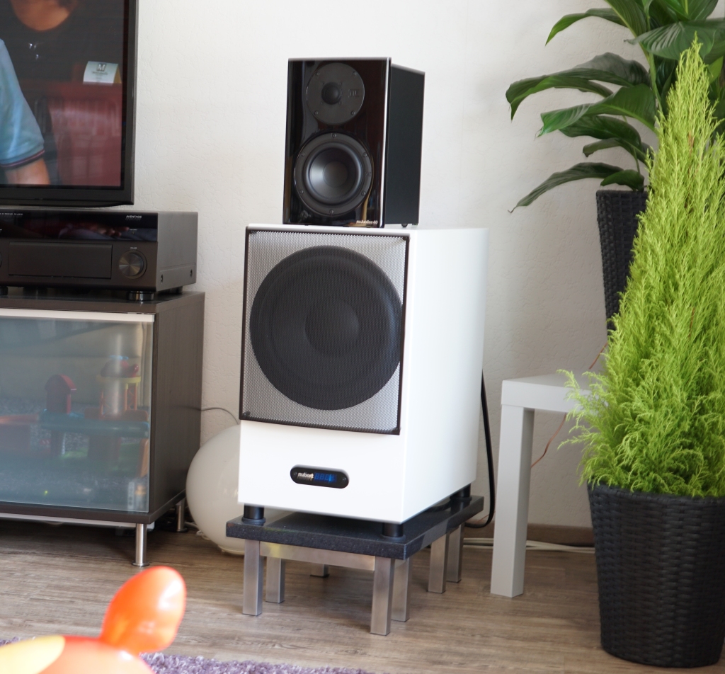

Mein Problem ist, dass ich an meinem Hörplatz weniger Bass habe als 30cm vor mir und 30cm hinter mir. Zu der Position der Sub's bitte Bilder ansehen. Eine Umstellung ist nur eingeschränkt möglich. Und wenn, dann problematisch in der Anpassung. Was kann ich tun??? Wenn ihr eine zündende Idee hättet, dann wäre das echt super.
Wenn ihr Info's braucht dann einfach fragen. Ich jedenfalls habe schon einiges probiert. Das kann ich aber im einzelnen nicht mehr aufzählen. Es ist jedenfalls sehr frustrierend, dass ich an meiner Hörposition nicht den Bass habe, als 30cm vor und 30cm hinter mir.
Also, an alle, die damit Erfahrungen haben, bitte melden........

Die Aufstellung ändern. Du regst die Moden in 2 Richtungen maximal an.
Versuch die Subs auf 1/4 Raumbreite zu bekommen und mehr Wandabstand. Dann werden auch die Löcher kleiner.
Oder aber natürlich 30 cm vor oder zurück gehen. Das ändert aber nichts daran dass du Basslöcher hast und diese dann an anderen Frequenzen auftreten.

Ich würde probieren die Subs aus der Ecke rauszuholen, auf die Position der 34'er.
34'er auf die Subs drauf.
Somit sind die Subs aus der Ecke, können weiter in den Raum. Und du sparst die Stative.
Und der Versuch ist kostenlos!
Bei meinem Beispielfoto hab ich mal die Subs (Membranmitte) auf 1/4 der Raumhöhe gebracht. Die Nujubilee habe dadurch die perfekte Ohrhöhe erreicht.
Gruß Jens
Gruß Jens
Gruß Jens

Was aber auch, entschuldigt bitte, maximal besch**** aussieht...
Ich würde mal probieren die Subs hinter Dich zu bringen. Oder auch mal einen vorne, einen hinten.
Oder eben klassisch. Stelle einen auf den Hörplatz. Kriechen. Wenn dann der Ort gefunden ist machst Du das mit dem zweiten genauso.
Und/oder lass ein AM da ran...

Hast du dir die Fotos vom TE angesehen?altram hat geschrieben:Was aber auch, entschuldigt bitte, maximal besch**** aussieht...
Er hatte bereits einen Sub hinten & einen in der Front.
Seine 34'er und Subs sind schwarz, mein Versuchsaufbaufoto dient lediglich zur Inspiration.
Und daran sieht man, das es cool aussieht.palefin hat geschrieben: wenn die farblich passen würden, sähe das schon anders aus...
Hab auch meine rechte nv4 auf dem -allerdings farblich und frontlich passenden - Sub...
Gruß Jens

Ein Antimode füllt aber keine Basslöcher auf....altram hat geschrieben:Und/oder lass ein AM da ran...
Der einfachste Weg wäre wohl, die Hörposition um die erwähnten 30cm zu verändern. Scheinbar passt's ja dann....
