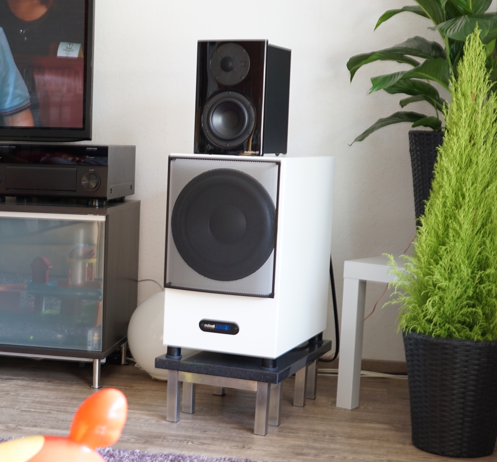

Ich würde probieren die Subs aus der Ecke rauszuholen, auf die Position der 34'er.
34'er auf die Subs drauf.
Somit sind die Subs aus der Ecke, können weiter in den Raum. Und du sparst die Stative.
Und der Versuch ist kostenlos!
Bei meinem Beispielfoto hab ich mal die Subs (Membranmitte) auf 1/4 der Raumhöhe gebracht. Die Nujubilee habe dadurch die perfekte Ohrhöhe erreicht.
Gruß Jens

Was aber auch, entschuldigt bitte, maximal besch**** aussieht...
Ich würde mal probieren die Subs hinter Dich zu bringen. Oder auch mal einen vorne, einen hinten.
Oder eben klassisch. Stelle einen auf den Hörplatz. Kriechen. Wenn dann der Ort gefunden ist machst Du das mit dem zweiten genauso.
Und/oder lass ein AM da ran...

wenn die farblich passen würden, sähe das schon anders aus...altram hat geschrieben:Was aber auch, entschuldigt bitte, maximal besch**** aussieht...
Hab auch meine rechte nv4 auf dem -allerdings farblich und frontlich passenden - Sub...

Hast du dir die Fotos vom TE angesehen?altram hat geschrieben:Was aber auch, entschuldigt bitte, maximal besch**** aussieht...
Er hatte bereits einen Sub hinten & einen in der Front.
Seine 34'er und Subs sind schwarz, mein Versuchsaufbaufoto dient lediglich zur Inspiration.
Und daran sieht man, das es cool aussieht.palefin hat geschrieben: wenn die farblich passen würden, sähe das schon anders aus...
Gruß Jens
