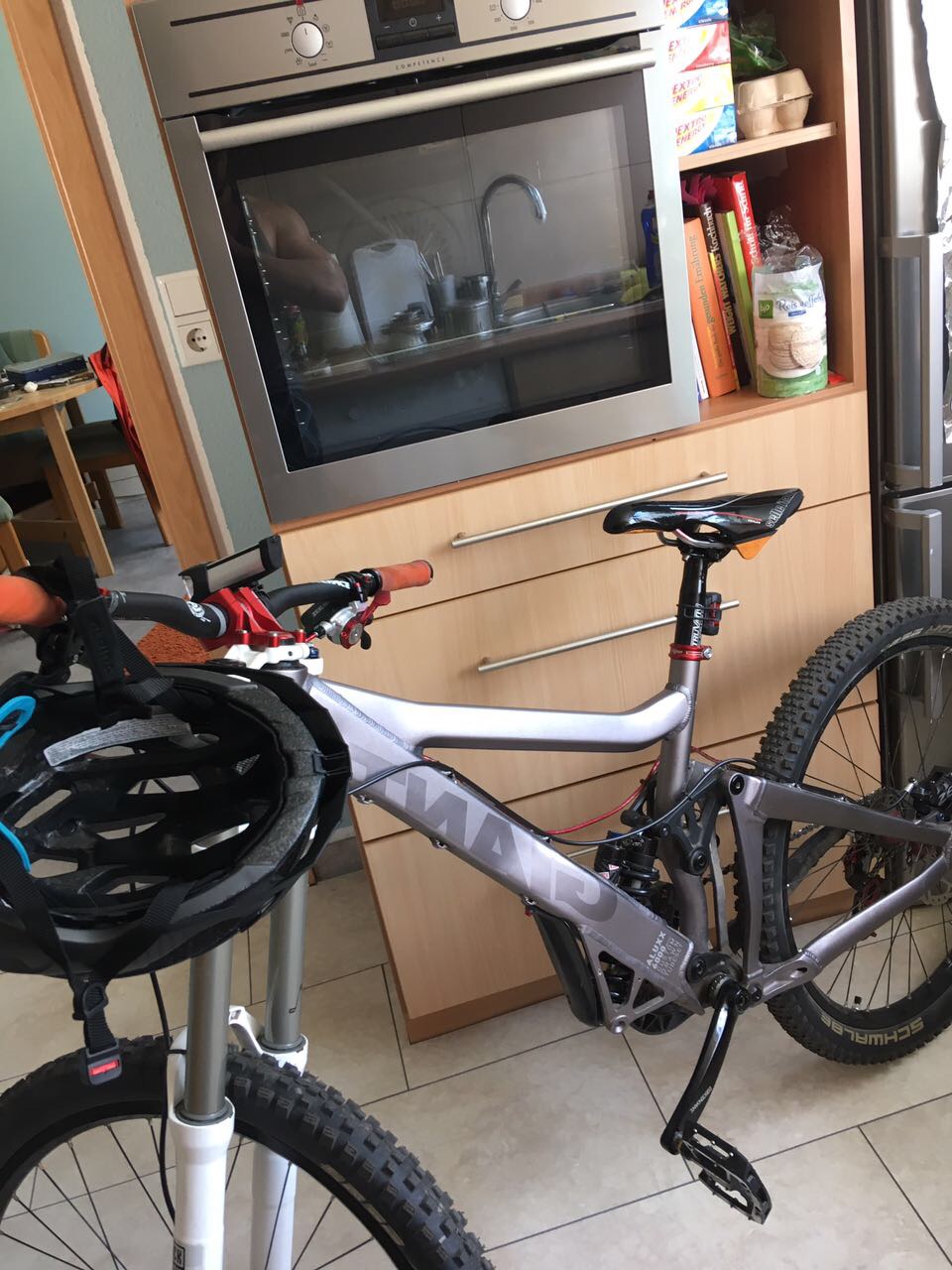

@g.vogt
Dann bist du einer der wenigen mit Gefühl für sein Rad .
Hab Kunden erlebt die nochmal gemerkt haben das die Gabel fast rausfällt oder die schnellspanner der Laufeäder offen sind .
Was war das für ein Rahmen ?
@ ZweckOr
Deshalb bin ich immer vorsichtig bei günstigen Fahrrädern oder Parts wie Lenker , Vorbau , Kurbel ...
für mein Empfinden ist ein Alulenker unter 30€ meist gefährlich , gut ist wenn sie verbiegen , also genau der Spagat zwischen Steifheit und elastizität bei stürzen , genau dann kann man ein defektes Bauteil rechtzeitig austauschen.
Nun muss man aber differenzieren zwischen Alltags Touren Fahrer und Extremsportler.
Hatte schon mal ein Riss längs im Standrohr ( Stahl ) der Federgabel , es ist einfach ,, geplatzt ,,
Eine Fesergabel mit Aluminiumschaft war nach einem Sturz nur stark verbogen .
CrMo Achse der Pedale einfach abgebrochen . Meiner Meinung nach ein Materialfehler .
Hab in 15 Jahren bestimmt schon 10k€ für defekte Teile rausgehauen.
Die 3 gebrochenen Rahmen habe ich immer rechtzeitig bemerkt .

Meins :mrgreen:
