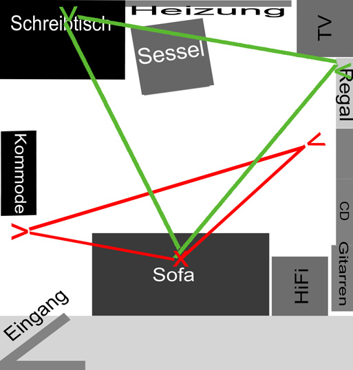

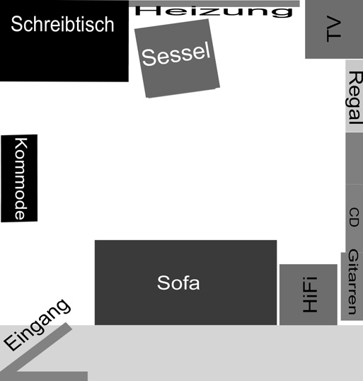

Ukena hatte außerdem um eine Raumskizze gebeten. Das ist sicherlich hilfreich, deshalb folgt jetzt einmal das Zimmer so wie es von den Möbeln her gestellt ist (Bild 1) und einmal mit den zwei Stellvarianten für A) die möglichen Standbox (= rotes Dreieck) und B) die Regalboxen (= grünes Dreieck). Hoffe das ist einigermaßen übersichtlich.
Nochmal die Fragen:
Würdet Ihr die 381 im Zweifel auch hinlegen?
Würdet Ihr bei den Stellmöglichkeiten im Raum Standboxen (481) empfehlen (siehe rotes Dreieck)?
Würdet Ihr zu einer Lösung mit 381 raten oder würdet Ihr empfehlen, die 311 aufzurüsten, d. h. a) mit ABL und b) später mal irgendwann mit Subwoofer.
Nochmals Dank!
Ich habe jetzt, wie g.vogt vorgeschlagen hat, nochmal Musik laufen lassen und überall im Zimmer das Bassempfinden geprüft. Ergebnis: Bei bassbetonten Stücken fehlt der Bass mir überall und das unabhängig davon, wo ich die Boxen aufgestellt habe. Etwas anderes kann ich zumindest nicht feststellen ...
Zur 381: Danke für die Hinweise von Ukena bzgl. des Sounds -- das hört sich passend für mich an! Das Problem ist weiterhin die Größe: Die Box ist von der Tiefe her zu groß für mein Regal. Ich hab jetzt nochmal exakt nachgemessen und mit den alten Boxen den optischen Eindruck weitestgehend nachgestellt. Ergebnis: Es sieht a) unschön und b) sogar ein bisschen instabil aus. Einzige denkbare Lösung wäre, die Box auf die Seite zu legen, denn in der Breite sind die 381 ja nur bei 24,5 cm, das würde wiederum passen. Aber die Box hinzulegen, das könnt Ihr nicht empfehlen, oder?
Nochmal die Fragen:
Nochmals Dank!

Die Nubert CM1, die ungefähr einer 311 mit ABL entsprechen soll, würde mir vom Bass her auf die Dauer nicht ausreichen. Hört sich für mich einfach viel zu sehr nach Kleinbox an. Nujubilee 35 mit ATM (Frequenzgang auf dem Papier vergleichbar mit 381+ABL) ist da schon ein deutlich anderes Kaliber, auch ohne ATM klingt die 35 'erwachsener'. Den liegenden Betrieb würde ich als das geringere Übel ansehen.
Kannst Du die Kommode nicht nach links schieben und die 481 rechts daneben stellen, etwas nach vorne gezogen und in Richtung Sofa gedreht ?

Hallo 909,
bin zwar kein "Raumeinrichter", aber ganz spontan könnte ich mir mit ein wenig "Möbelrücken" eine deutliche Verbesserung der Stellmöglichkeiten vorstellen:
Tausche Sofa mit Kommode, tausche TV mit Regal und platziere zwei StandLs oder 2 x 381 mit Stativen vor Regal bzw. Gitarren
Von der von Dir eingezeichneten "roten" Variante halte ich ehrlich gesagt nicht so viel
Gegen die "liegende" Variante einer 381 spricht eigentlich nichts.
Summa summarum würde ich 1. das Zimmer umstellen und 2. die 381 testen

Die Idee mit der Umstellung finde ich gut! Dann kannst du auch gleich versuchen, die 481 vernünftig zu stellen. Also so, dass du sie nicht verschieben musst, um an deine Instrumente oder Bücher ranzukommen...Sonst besteht immer die Gefahr, irgendwie ungünstig mit irgendwas ungünstigem in ungünstige Nähe der Tiftöner zu kommen. Und mach dir keine Sorge, was die Umbauanstrengungen angeht: Als meine 481er ankamen, schloss ich sie kurz an, um sie zu testen - und räumte danach bei musikalischer Begleitung das GANZE Zimmer um, Möbel mussten weichen, mein Bett wurde verschoben, das Stereorack, der Fernseher, eine neue alte Kommode musste rein - das ganze hat 4 oder 5 Stunden gedauert und es störte mich nicht die Bohne! Am Ende ist man einfach froh, gut zu sitzen, seine Nubis anzusehen, zu wissen, dass man es geschafft hat und nun endlich einfach genießen zu können. Es lohnt sich!
Gruß,
Ukena
PS: Vielleicht kannst du ja ein Statement dazu abgeben, was du von einer Umstellung hälst und was da möglich ist - manchmal kann man ja nicht umstellen, wie einem beliebt, sei es wegen ungünstiger Steckdosenverteilung oder einer Lebenspartnerin, die klar anderer Meinung ist.
Gruß,
Ukena
