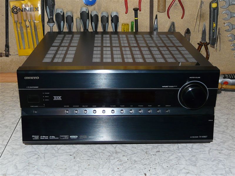

Frontansicht Onkyo TX-NR807

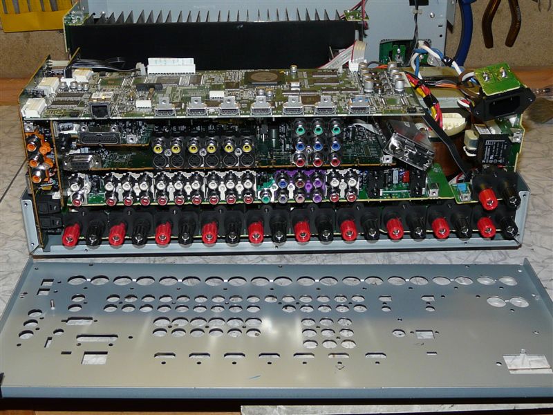

Innenansicht

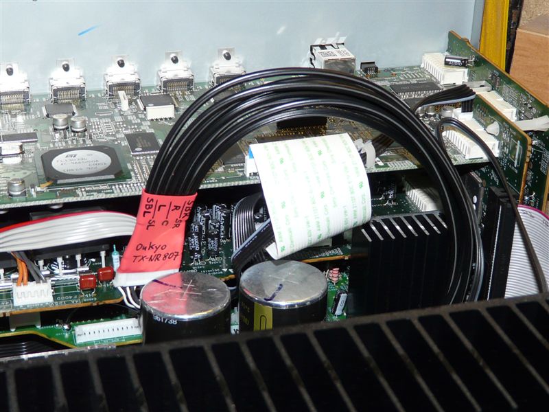

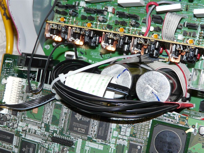

Vor- und Endstufe sind durch einen 7-Kanal-Kabelbaum verbunden.
Auf der Vorstufenplatine befindet sich eine Steckverbindung.

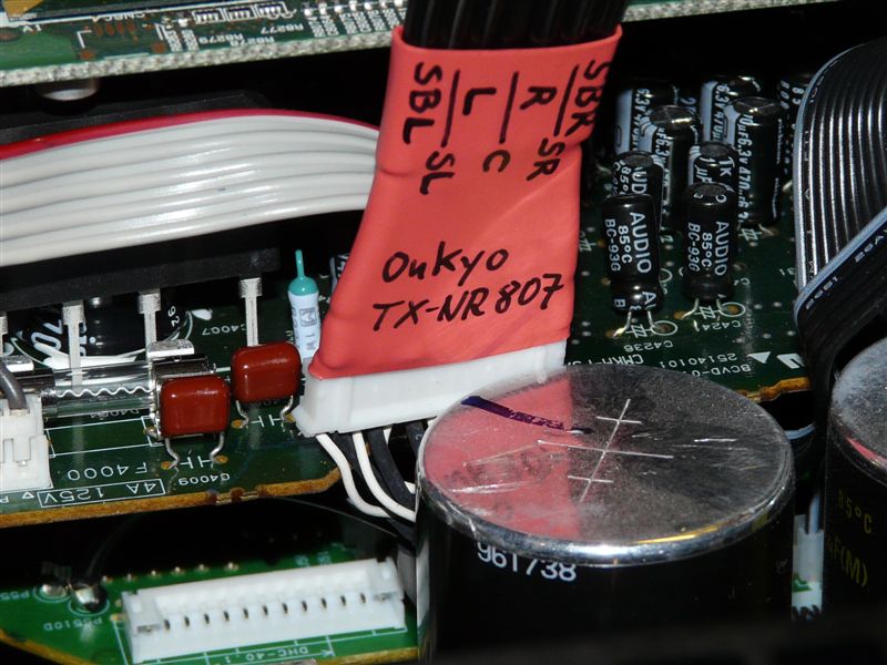

05
Die Kanalbelegung der Steckverbindung.
(musste ich durch Tests identifizieren / keine Beschriftung vorhanden / das einzig rote Kabel ist rechts das SBR)

Sowohl für die Umbauvariante mit Einbaubuchsen, als auch für die Adaptervariante wird diese Steckverbindung getrennt.
(ist schwer zugänglich, daher wechselseitig schmalen Schraubenzieher ansetzen und den Stecker vorsichtig Richtung Endstufe "rausdrücken")

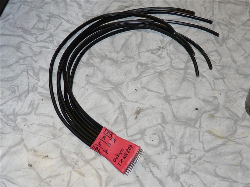

abgezogene Steckverbindung / das sind "vereinfacht betrachtet" unsere erforderlichen MainIn

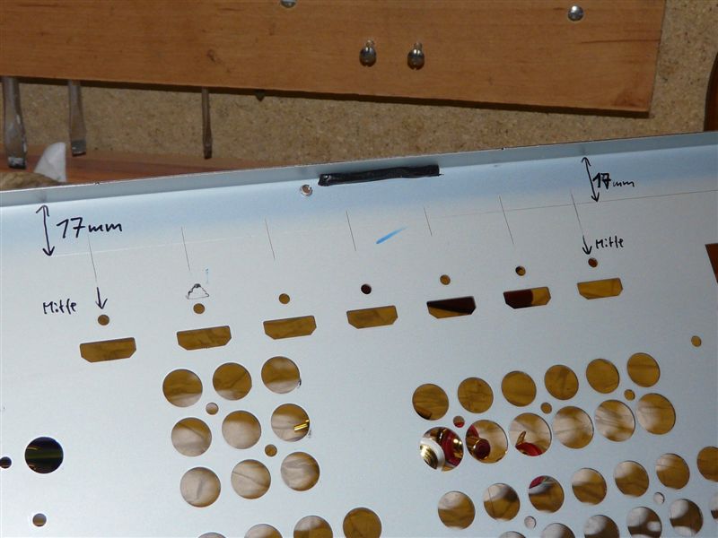

Nun erstmal die Rückwand demontieren...
08
...die sieben Bohrungen wie hier gezeigt anzeichnen (optisch absichtlich genau über den sieben HDMI-Buchsen platziert), unbedingt vorkörnen, dann 10mm bohren, entgraten (am besten mit 13-16mm Bohrer) und...
09
...alle sieben Buchsen wie hier gezeigt einbauen.
Dann kann/muss die Rückwand wieder montiert werden.

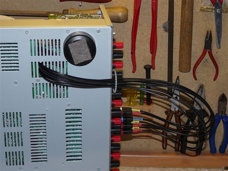

17

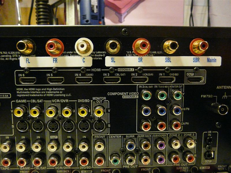

Von Außen ist die Buchsenvariante wie immer ne "saubere Sache"

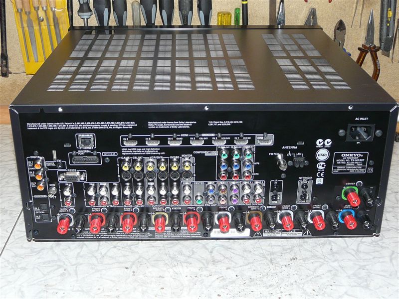

Testaufbau mit Front-ATM und die restlichen Kanäle mit Cinchkabeln "gebrückt".
Die Auftrennung funktioniert absolut perfekt
(war klar, weil vorher mit dem nachfolgend gezeigten Auftrennadapter getestet)
19
Abschlußbild / Onkyo TX-NR807 mit ATM im 7-Kanal-Stereo-Testbetrieb

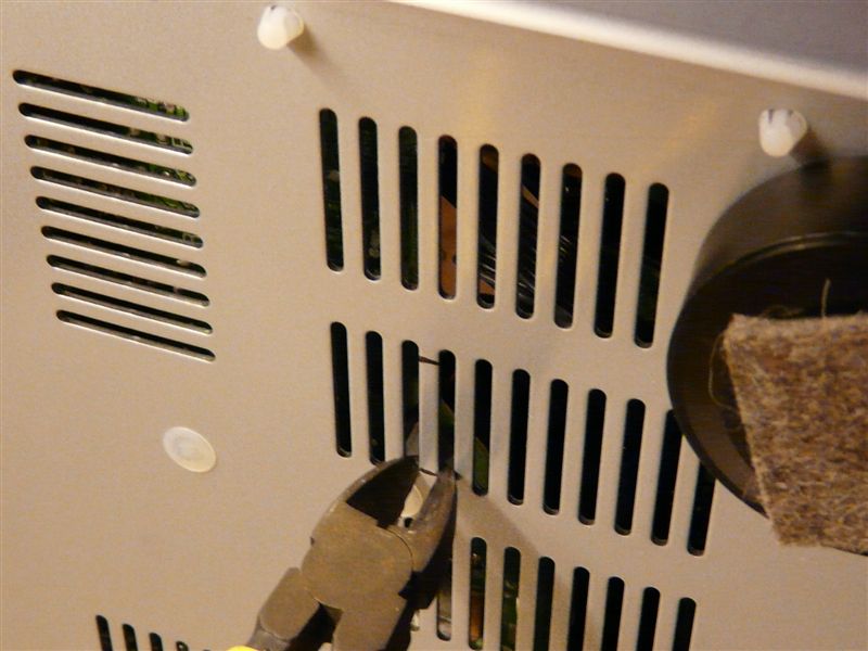

Beim 807 ist es leider erforderlich...
20
...GANAU die hier gezeigte Strebe zwischen zwei Lüftungsschlitzen zu entfernen
(auch wenn es auf den ersten Blick nicht so ausschaut, so sind diese Schlitze doch schmaler als beim Onkyo 805/875/905/876/906
und der Adapter passt da beim besten Willen nicht durch)
Das Blech ist schätzungsweise 1-1,5mm und nicht so leicht zu "knacken". Verwendet also einen sehr guten Seitenschneider
(mit gutem Werkzeug ist das aber kein Problem)

Als Hilfestellung die Gegenüberstellung der Kanalbelegung:
- *805* = SL E SBL E L E R E SBR E SR E C (auch 875/905/876/906)
*807* = SBL E SL E L E C E R E SR E SBR (evtl. auch 806 / unter Vorbehalt)
...von links nach rechts Pin 1 bis 13
20
21
Der Adapter (hier eine 90cm-Variante) wird durch den "vergrößerten" Bodenschlitz ins Geräteinnere geführt...
22
...und die Verbindung zum Endstufen-Eingangs-Stecker hergestellt.
23
Mit Kabelbinder fixieren & fertig
24
Testaufbau mit Front-ATM und die restlichen Kanäle (MainIn-Stecker) direkt auf die PreOut gesteckt.
Die Auftrennung funktioniert absolut perfekt (jeden Kanal einzeln getestet)
