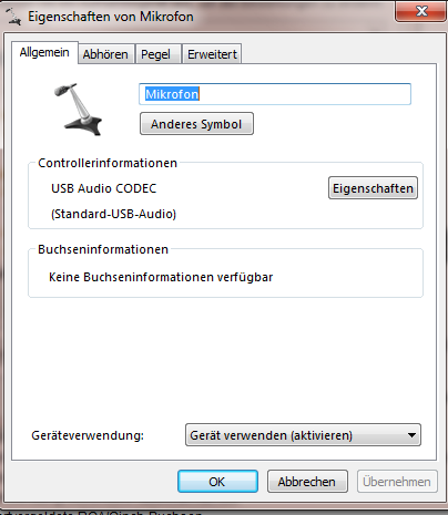

Ich möchte das Gerät 1. als Phono-Vorstufe & 2. als Digitalisierungs-Werkzeug für Vinyl benutzen. Ich benutze Windows 7 und Audacity als Software. Die Phono-Box besitzt einen Regler, um das Ausgangssignal zu steuern; Windows 7 hat einen Eingangsregler für Mikrofone (als solches wird das Gerät über USB auch problemlos erkannt).

Bei den Mikrofoneinstellungen in Windows habe ich auch die richtige Abtastrate & Bittiefe eingestellt. Denke ich doch
