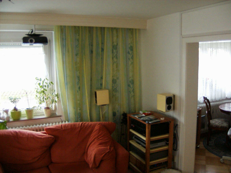

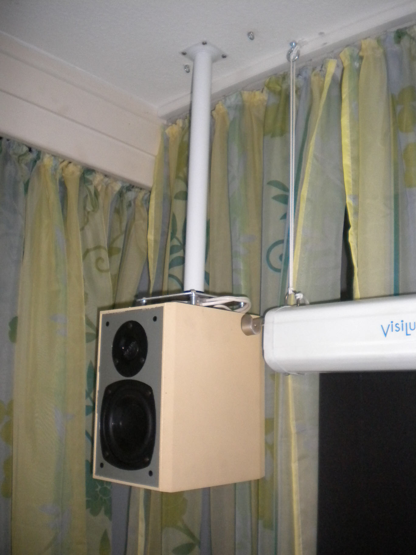

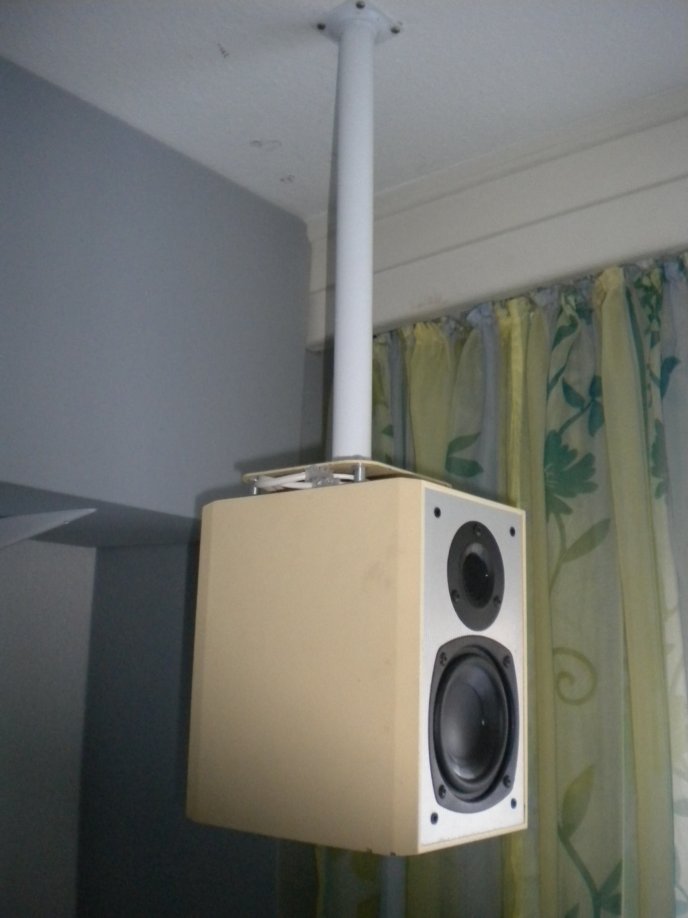

Re: Dipole an die Decke ?
Guten Morgen zusammen
Habe seit ca. 1 Jahr meine Surround Lautsprecher an der Decke befestigt. Die Wand u. Boxenständerlösung
haben mich immer gestört. Hiermit bin ich viel flexiebler in der Positionierung.
Da meine Anlage nicht mehr 7.1 ist ,sondern 5.1 + Presence ,sind die nervigen Backsurround jetzt in den Zimmerecken
gut aufgehoben. Bringt nach Jahrelangem ausprobieren sowieso mehr. Aber das ist ein anderes Thema.
Es war schon lange mein Wunsch die Boxen nach Herstellerangagen zu montieren. 1,8m über dem Boden.
Es ist darauf zu achten,in einem begehbaren Bereich sich nicht den Kopf anzustoßen. Bei mir sind 1,5m Wandabstand
zum Sofa.
Die Befestigungen sind aus dem Baumarkt,das Stück f.ca.2,5 Euro,je nach Farbe u.Ausführung.
MfG. Bernd F.
Interessante Aufhängung... danke für die Bilder.
So tief dürfte ich sie zwar nicht hängen, aber der Tipp mit dem Baumarkt ist gut.

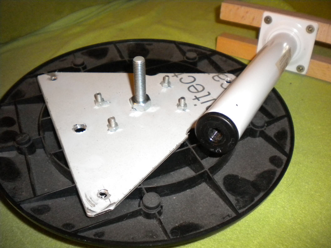

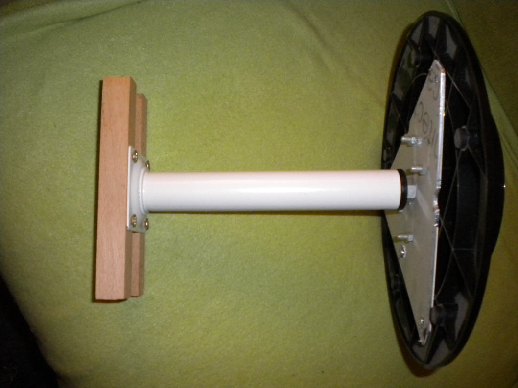

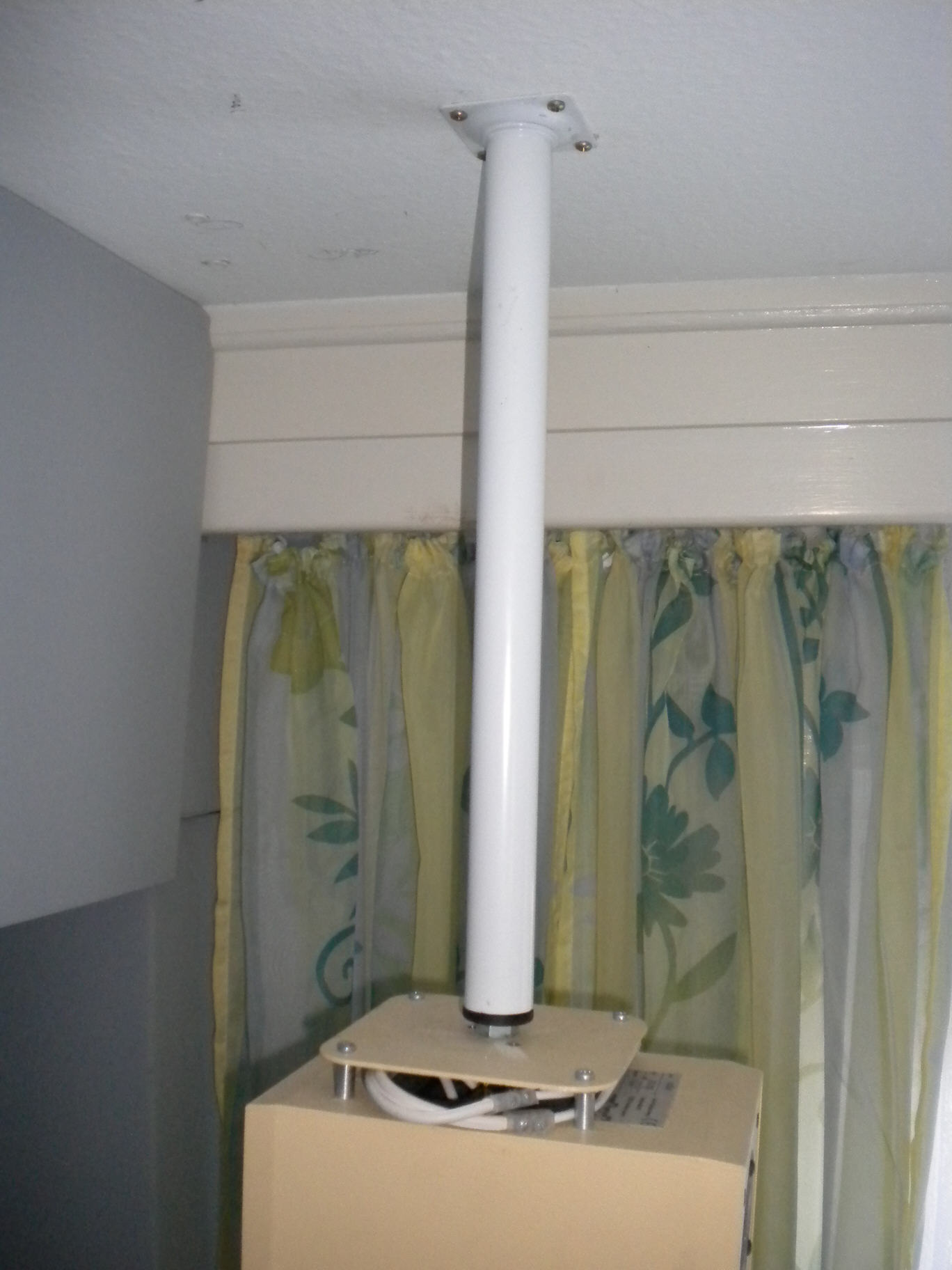

Ich wollte noch ein paar Dinge zu den Haltern ergänzen. Also hier im Baumarkt gabs
diese Rohrlängen ab 15 cm gestaffelt in 10 cm Schritten und 3 cm Durchm.
Der schwarze Kunststoff Rohrabschluss hat ein M 8 Innengewinde .Auf der
Innenseite habe ich eine M 8 Mutter festgeklebt,und den Abschluss selbst mit
dem Rohr natürlich auch.
Das Blech ist ein Original einer alten Nubertwandbefestigung.Dort wurde der aufgeschweißte
Gewindebolzen entfernt und ein 8mm Loch gebohrt für die M8 x50 Schraube.
Dieses Blech würde ich heute nicht mehr verwenden ,da es aus Nirostastahl besteht.
Besser 2mm Alublech.
Da die Boxen immer mit ihrem Eigengewicht zu kämpfen haben, und es bei schrägen
Wänden oft ein Problem war eine optische gerade linie beim ausrichten hinzubekommen,
habe ich mich für diese Lösung entschieden.
Meine erste Beamerhalterung habe ich auch so gemacht,dort ist aber noch eine Kugel-
verstellung integriert.
Heute würde ich eine Schiene an der Decke befestigen,um noch mehr Anpassungen
machen zu können.Im Forum ist so eine Lösung mit Bildern schon mal vorgestellt worden.
Weiß aber nicht mehr wie der gute Mann heißt. da war auch eine Box im Sofa - Kopfbereich,
die wurde nach getaner Arbeit an die Wand geschoben.
Ansonsten könnte ich mir vorstellen,eine integrierte Wand u. Deckenlösung,da steht
nichts im Weg .Das ist aber viel Arbeit und nicht ganz billig.
Habe noch ein paar Bilder gefunden bei denen man erkennen kann wo das Problem ist.
MfG Bernd F.
