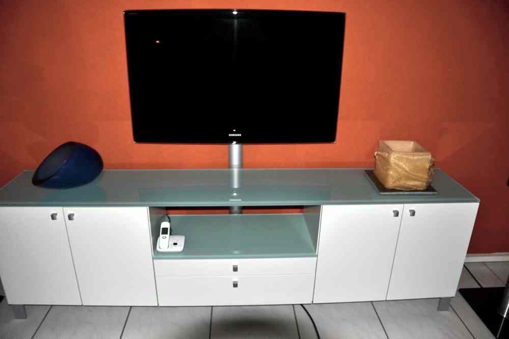

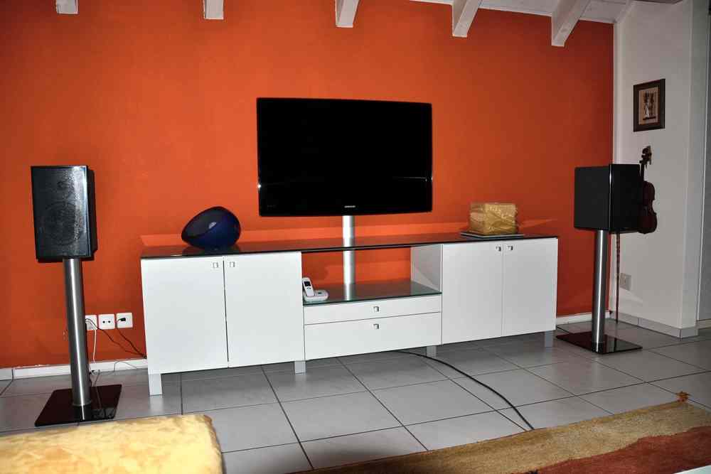

Unser Sideboard hat die für einen Center geeignete Öffnung. Es passt alles dahinein, aber wohl auch eine 4er liegend (siehe Fotos). Masse der Öffnung: B = 80 cm, H = 28 cm, T = 44 cm + 5 cm Abstand zur Wand. Wäre die 4er liegend eine Alternative - in so einer Öffnung? Der Hörabstand ist ca. 4 m. Vom Klang sollte das sicher harmonieren, doch wird der Bass nicht zu sehr aufgedickt in dieser Umgebung?

Glaube hier spielen eher optische Gründe eine Rolle.
Habe am We auchmal mit den Gedanken gespielt, was wäre wenn und überhaupt im Falle eines Centers.
In deinem Fall: die nuVero 4 würde in dem Fach eingepfercht natürlich nicht so frei klingen, wie die beiden Fronts. Ich habe hier schon einen großen Unterschied ausgemacht, bei den 3ern auffem Schreibtisch und nun auf den Behelfsständern.
Kann jetzt den Abstand zwischen dem Rack und dem TV nicht ganz einschätzen, aber rein vom optischen her würde ich zur nuVero 5 greifen. Mit dem genialen Überrollbügel kann man die ja prima auf ein Rack stellen. Ich wage zu behaupten, dass die 5er hier auch besser klingen würden, als wie die 4er da in den Schacht gezwängt. Vom optischen siehts auch besser aus.
Mein Vorschlag daher an dich: messe mal aus, ob und wie die 5er stehend auf dem Rack bei dir passen würde. Wenn es geht, bestellen und ausprobieren!

nachdem dir der 7'er zu teuer ist würde ich dir auch zu dem versuch mit dem 5'er als center raten, der müsste auch auf bügel sehr gut in dein dafür vorgesehenes fach passen
bei mir selbst läuft sowohl der 7'er (center) als auch der 5'er (6. kanal) und der 5#er passt sehr gut in das gesamte klangbild, auch wenn er im gegensatz zu allen anderen lautsprechern bei mir geschlossen ist.
also ich würde es versuchen!
