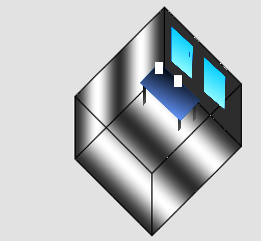

Erst mal eine grobe Skizze meiner aktuellen Situation:
Ich sitze ungefähr mittig an dem Schreibtisch mit 60cm Entfernung zu den Boxen. Mein erster Eindruck: Klingt sehr gut, auch Substanz ist da, aber irgendwie ist der Kick-Bass-Bereich etwas dünn. Beim Zurückrollen Richtung Raummitte klingt er deutlich kräftiger. Jetzt gibt es zwei Alternativen, wie dieser Eindruck zustande kommt:

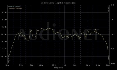

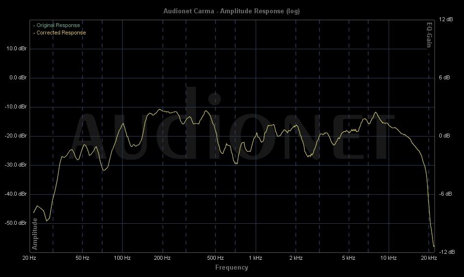

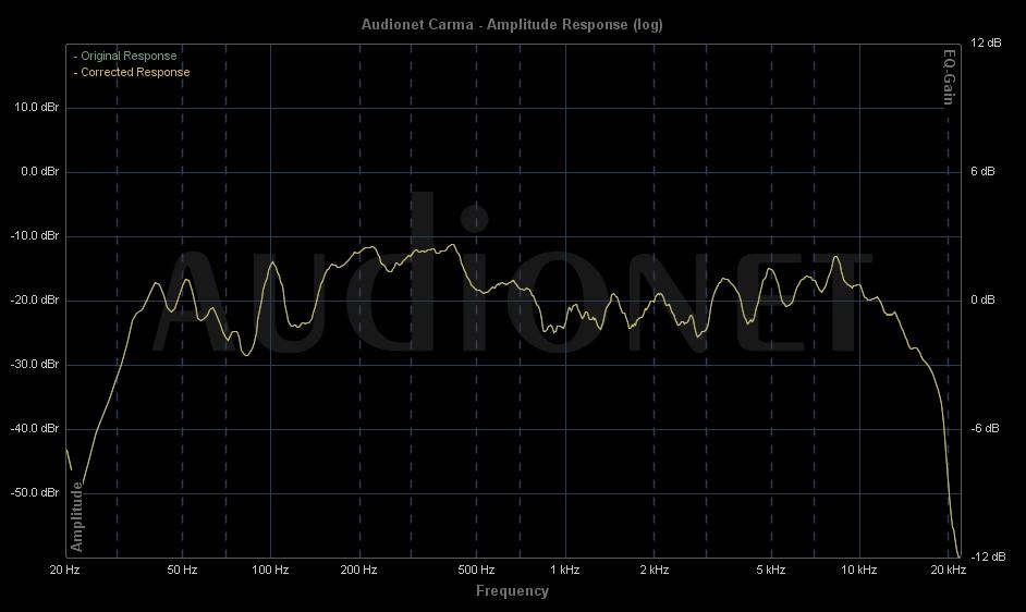

Also habe ich mit Carma nachgemessen:
Die Bilder zeigen mir drei Dinge bezüglich des Bass-Bereichs:
1. Knapp unter 100Hz gibt es tatsächlich einen kleinen Einbruch.
2. Beim rechten Kanal geht es beim gesamten Tiefbass-Bereich abwärts.
3. Zwischen 200 und 500Hz habe ich einen ganz schönen Buckel.
Wichtig: Ich weiß, dass diese Messungen alles andere als genau sind. Mir geht es auch nicht um absolute Linearität, sondern um einen halbwegs neutralen Klang. Und dafür dürften diese Ergebnisse ausreichen, oder?
Zu den Messungen habe ich zwei Fragen:
1. Wie würdet ihr den Verlauf interpretieren? Sind die Schwankungen schon gravierend oder ist das alles noch im Normbereich?
2. Ich habe mehrmals mit unterschiedlichen Aufstellungen gemessen und rechts tritt immer ein Abfall unter 100Hz ein, irgendwelche Ideen zu der Ursache?

Schade, kann den Beitrag nicht mehr bearbeiten. Dir Raummaße sind:
Länge: 4,30 m
Breite: 3,70 m
Höhe: 3 m
Was mich an der ganzen Sache wundert: Die linke Box steht fast schon in der Raumecke. Bei den Messungen hätte ich für den linken Kanal also eine Überhöhung im Bassbereich erwartet. Laut Messung gibt es bei der linken Box aber keine großartigen Überhöhungen, die rechte Box hingegen fällt im Bass stark ab (bei einer anderen Messung auf Stativen war der Abfall noch deutlicher zu sehen). Hatte schon mein Mikro (Samson G-Track) im Verdacht, laut Hersteller misst es aber auch unter 100 Hz noch fast neutral.

gegen den Buckel bei 200 - 500Hz könntest du vermutlich etwas mit Absorbern machen, die du an den First-Reflexions aufhängst. Ansonsten sieht das nicht mal schlecht aus, was die 20 bei dir zaubert!

hast Du schon mal versucht, beide Lautsprecher gleichzeitig zu messen?! Da kommt unter Umständen nämlich noch ein anderes Ergebnis bei heraus...an sich scheint das Klanggeschehen bei Dir aber schon sehr neutral, macht einen guten Eindruck! Wenn Du direkt vor dem Fenster sitzt, solltest Du beim Betrieb der Boxen einen Vorhang davor zuziehen, damit die Scheibe nicht zu sehr reflektiert, das stört den Aufbau einer Stereobühne.
Zum Bass: Wenn Du ganz genau wissen willst, ob Du Kickbasstechnisch zu viel Punch gewohnt bist, schau doch nach, ob in 1,5 m Entfernung, wo Dir der Bass besser vorkommt, eine Überhöhung vorhanden ist - an Deinem Hörplatz scheint es ja wie gesagt recht neutral zu sein! Aber wie gesagt, messe nicht nur die einzelnen Boxen sondern beide im Stereobetrieb, das sagt sehr viel mehr aus!

Ukena hat geschrieben:hast Du schon mal versucht, beide Lautsprecher gleichzeitig zu messen?!
Kann Carma das? Muss ich noch mal nachschauen.
Habe ich probiert. Es kam leider immer wieder die Meldung, dass das Messsignal nicht laut genug sei, obwohl schon ganz schön aufgedreht war.Ukena hat geschrieben:Zum Bass: Wenn Du ganz genau wissen willst, ob Du Kickbasstechnisch zu viel Punch gewohnt bist, schau doch nach, ob in 1,5 m Entfernung, wo Dir der Bass besser vorkommt, eine Überhöhung vorhanden ist
Inwieweit ist es eigentlich schlimm für die Messung, dass mein Mikrofon kein Messmikro ist und statt Rundstrahl- eine Nierencharakteristik aufweist? Der Frequenzgang an sich müsste doch trotzdem ungefähr stimmen, oder?
