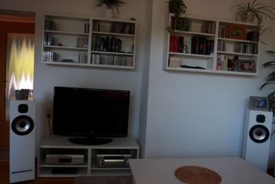

Hallo.
ich habe folgende Ausgangssituation:
AV Receiver: VSX 2014i (Neupreis 1100€) 2 x160W 6 Ohm / 2 x 120 W 8 Ohm
Boxen: http://www.visaton.de/vb/showthread.php?t=8862 (gebaut 1990 und neu bestückt 2011)
Ich betreibe die im Stereo Modus mit eingemessenen MCACC.
Wenn ich die LSP im Stereo/Direct Modus betreibe hören die sich an wie "Blechschüsseln" im eingemessen Zustand "gefühlt" OK habe keinen Vergleich!
ich überlege mir die Nuline 102 od die Nuvero 11 zu kaufen, was kann ich mit dem AV Receiver erwarten? Gerade im Stereo/Direct modus.
ich möchte gerne "konstruktive" Vorschläge und kein AV RECEIVER sind alle scheisse etc.
Danke und Gruß

mein Reciver klingt an meinen Boxen nicht scharf (zischelnd) in den Höhen.
Meinen Boxen sagt der ein oder andere nach das sie dazu neigen.
Deinem Receiver sagt man ähnliches nach.
Ich kann mit dem Bass bei den NL102 in Pure Direkt leben (Eingemessen und mit EQ rumpelt es bei Filmen aber ordentlich)
, sehr viele andere nicht , denen ist der Bass bei Pure direkt zu dünn.(die benutzen dann entweder das ATM oder einen Sub zur NL102)
Aus den Gründen wäre , die NV11 haben einen wesentlich tieferen -3dB Punkt , wenn das Portemonaie es hergibt , zu den NV11 zu raten.
Wenn ich mir allerdings deinen Raum und die Stellmöglichkeit ansehe würde ich mal über die NV10 nachdenken , wenn es ne Standbox sein soll.
Bei ihr kann der Bass notfals reduziert werden.Daher für wandnahe Aufstellung wie bei dir evtl. eher geeignet.
http://www.nubert.de/downloads/nuvero_10.pdf
http://www.areadvd.de/hardware/2011/nub ... ro10.shtml
Ansonsten einfach mal die Hotline anrufen , was die dazu sagen.
Und natürlich selber im Forum lesen.

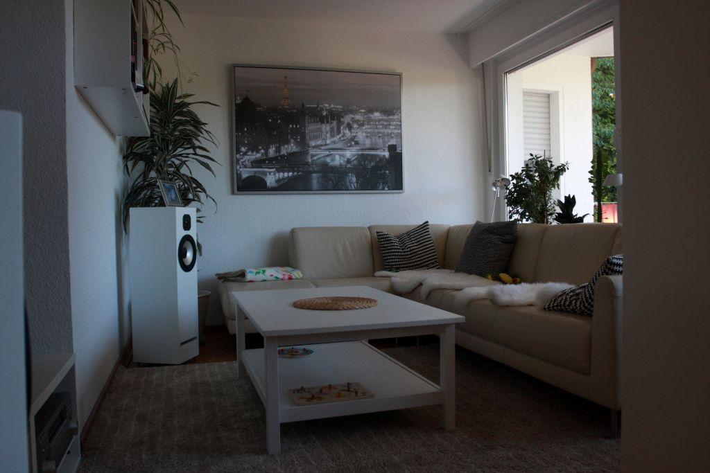

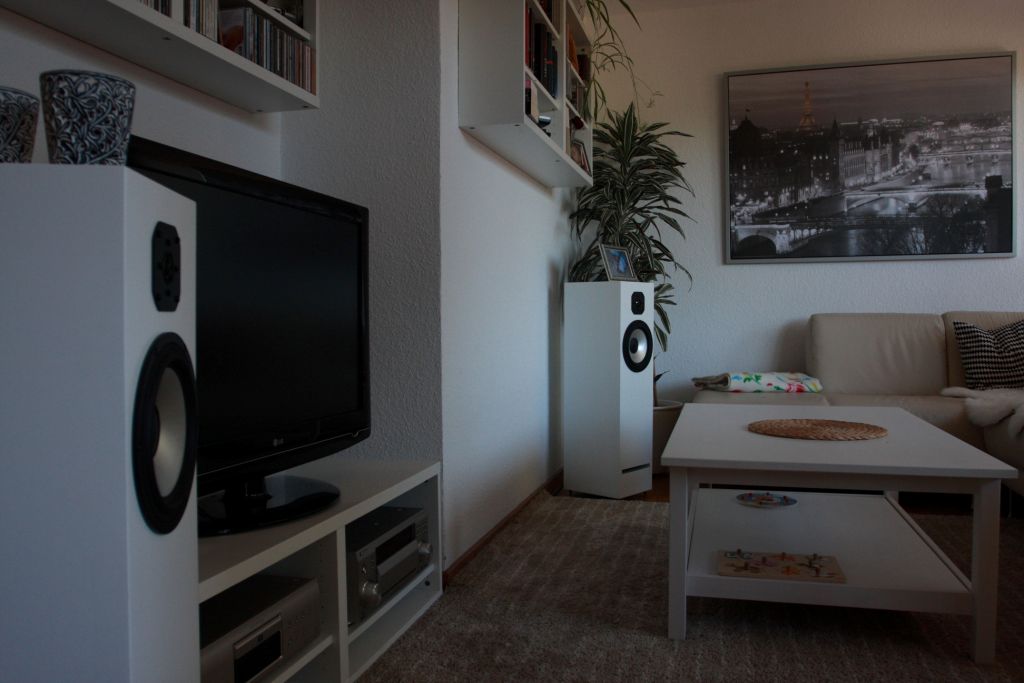

Ralf hat mir die worte förmlich aus dem mund genommen!
Anhand deiner Fotos würde ich dir zu keinen deiner beiden vorschläge raten!Und schon gar nicht zu den Nuvero 11!Bei dem wandabstand würdest du dir vorkommen wie in einem Kriegsgebiet!Die Bomben die diese boxen in sachen bass in dein wohnzimmer einschlagen lassen klingen bestimmt nicht schön!
Aber genau für diese Situation gibt es ja die vero 10 die man im bass absenken kann was für sehr nahe wandaufstellung optimal ist!
Einen besseren tipp kann ich dir nicht geben!

Hallo hudsonhawke,
ich stimme Ralf vollkommen zu, die nuVero 10 würde ich mir an deiner Stelle näher ansehen. Ich habe sie selbst in SG gehört und fand sie wirklich sehr harmonisch im Hochton. Aufdringlich wurde sie auch bei höherer Lautstärke nicht.
Was mir aber Sorgen macht, ist der Wandabstand
. Ich denke da ist die nV10 wirklich die beste Wahl. Passt zwar nicht zur Anforderung, aber eine 481 wäre von der Konstruktion her für deine Stellmöglichkeit am besten.
Ich habe ähnlich beengte Verhältnisse - nur spiegelverkehrt. Dadurch, dass die linke 511 "ecknah" (45cm nach hinten, 50cm zur Seite) steht, verschiebt sich bei mir die akustische Mitte selsamerweise nach rechts.
Am Ende hilft nur bestellen und testen
Viele Grüße,
Flo
