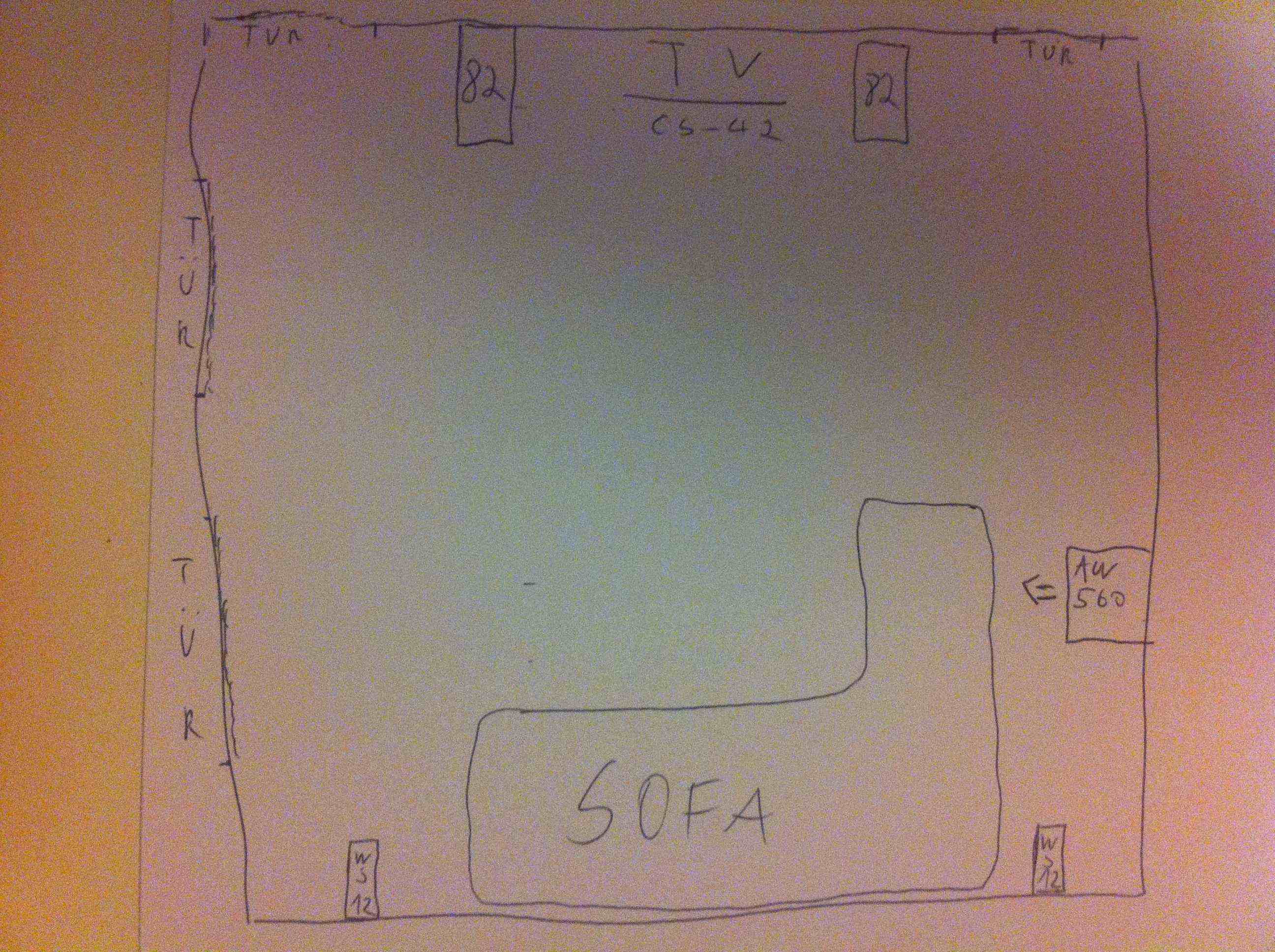

Momentan habe ich erstmal den Receiver (Onkyo TX-608) alles automatisch einmessen lassen. Da ich auch mit meinen URALT Yamaha MINI Boxen damit ein besseres Ergebnis erzielte wie mit dem original Yamaha Receiver. Meine Fragen beziehen sich insbesondere auf LFE Trennfrequenz (momentan bei 120Hz) und den Frequency Regler + Phasen Regler am AW-560. Da habe ich keine Ahnung, wo ich da anfangen soll. Ich werde nachher noch eine kleine Skizze zur Aufstellung hochladen, damit mir eventuell besser geholfen werden kann.
Kurz zur Info der AW-560 steht fast mittig zwischen Front und Rear Boxen ... mit Hang zum hinteren drittel und 90Grad zur Hörposition. (steht sozusagen an Wand rechts von mir). An der Aufstellung der Boxen kann ich definitiv NIX ändern. Ich muss also das Beste was machbar ist über optimale Einstellungen rausholen.
So. Das wars erstmal ... ich poste gleich noch Skizze + Frequenz Einstellung des Receiver für Front/Center/Rear Boxen ... ach ja ... noch was ... der Receiver hat die 6 Ohm Einstellung gewählt ... ich kann dort auf 4 Ohm umstellen ... was sollte ich dort einstellen ??? (Bin gerade dabei die Bedienungsanleitungen zu durchforsten ... das stand glaub ich auch was zu ... aber hat mir keine Konkrete Antwort liefern können)
Vielen vielen Dank schonmal ... bis später .... ach ja Raum ca. 20m2
