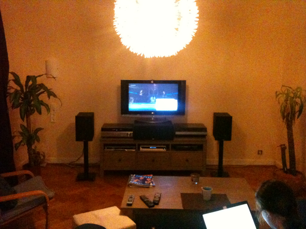

ich bin vor kurzem umgezogen und habe hier nun im Wohnzimmer versucht eine art Heimkino einzurichten (Beamer folgt noch).

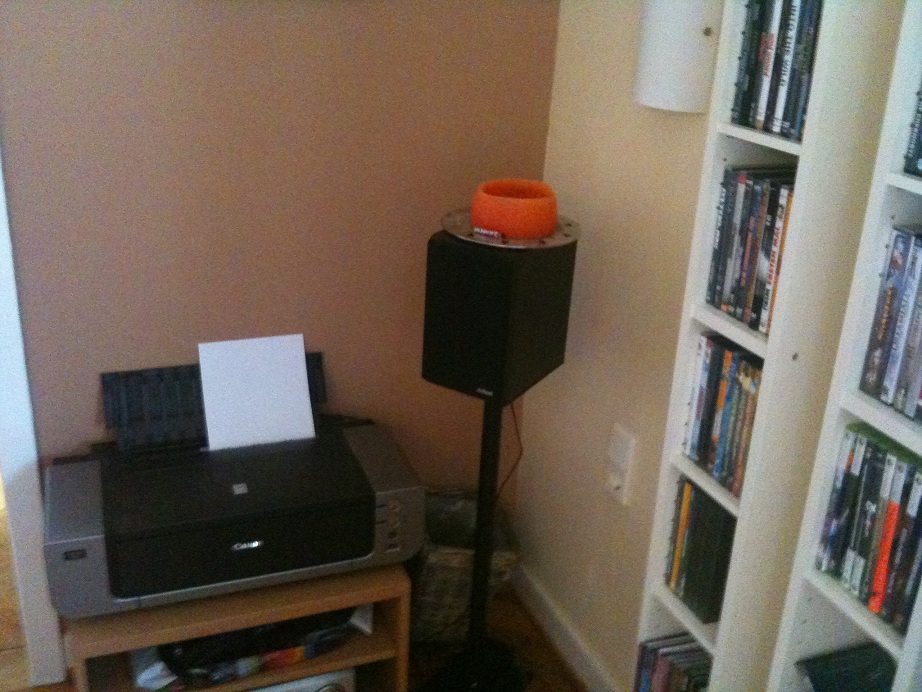

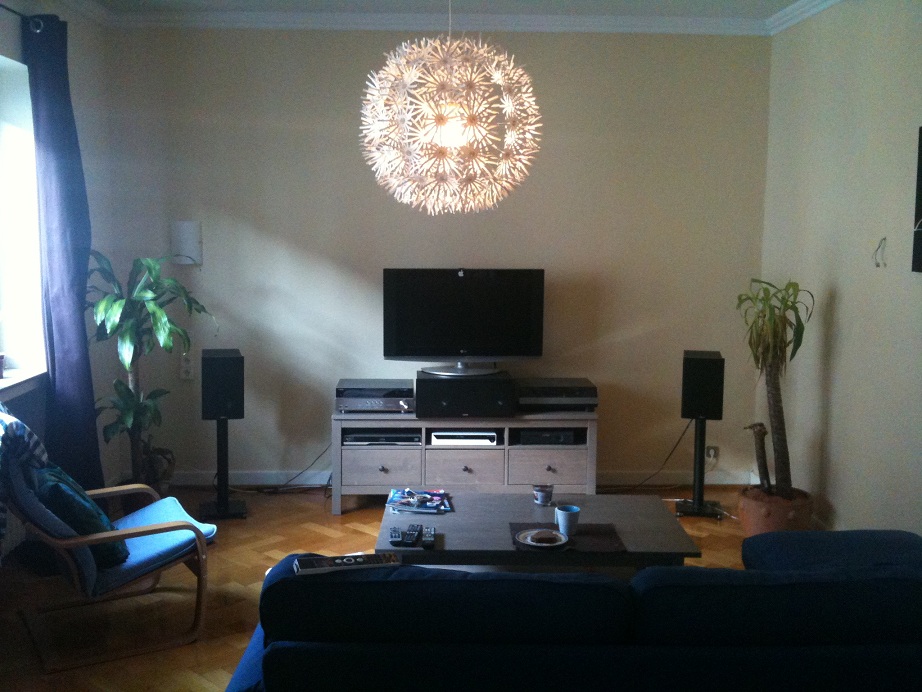

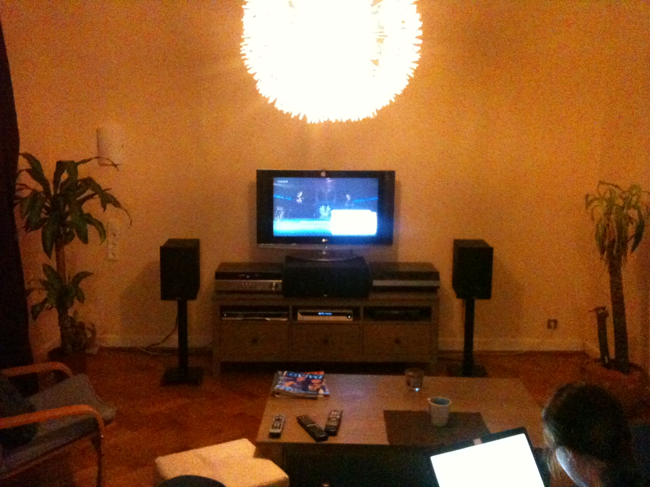

Derzeit betreibe ich eine Front bestehend aus Nujus und einem NuwaveCs 65 Center, hinten werkeln zwei Nubox 310. Befeuert wird alles von einem Yamaha RX-V571!
Mein Sub habe ich wieder verkauft das auch schon die Nujus allein mehr als genug Bass liefern.

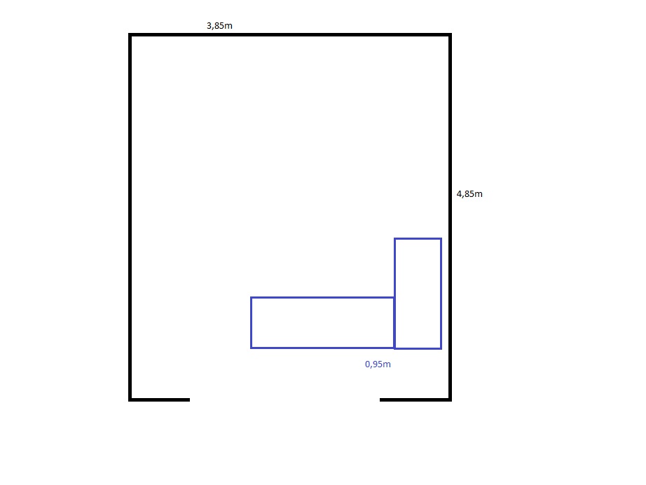

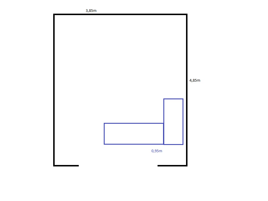

Also der Raum sollte doch eigentlich nahezu optimale Ausmaße haben oder?
Er ist 3,85m Breit und 4,85m Lang, nach hinten ist ein Durchbruch ins Esszimmer (noch im Umzugschaos). Die Deckenhöhe beträgt 2,80m.

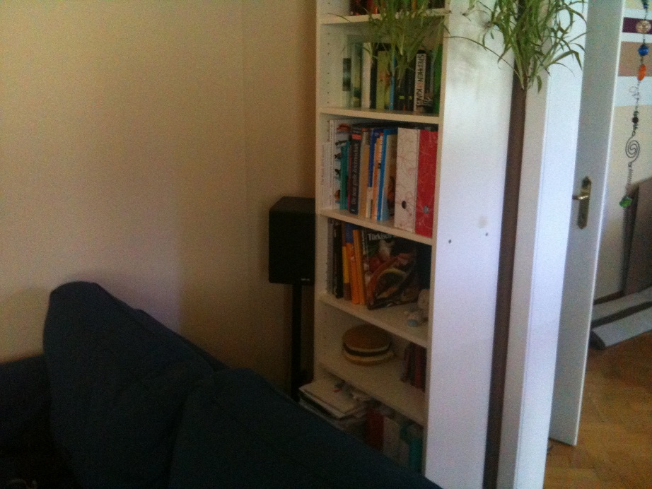

Die Couch steht 95cm von der Rückwand Weg.
Die Rears sind stark auf meine Sitzposition gerichtet (Ganz Links auf der Couch, im Stereo Dreieck).
Die Nujus sind leicht eingedreht zielen aber nicht direkt auf mich.
Gibt es da etwas wo ihr direkt seht "das ist Falsch!" oder was man ohne Viel Mühe besser machen könnte?
Der Boden hier ist Parkettboden, die Nujus stehen mit ihren Spikes auf Waschmaschinen dämpfern.
Im Avr habe ich nichts groß eingestellt, nur eingemessen sonst nichts mehr.
