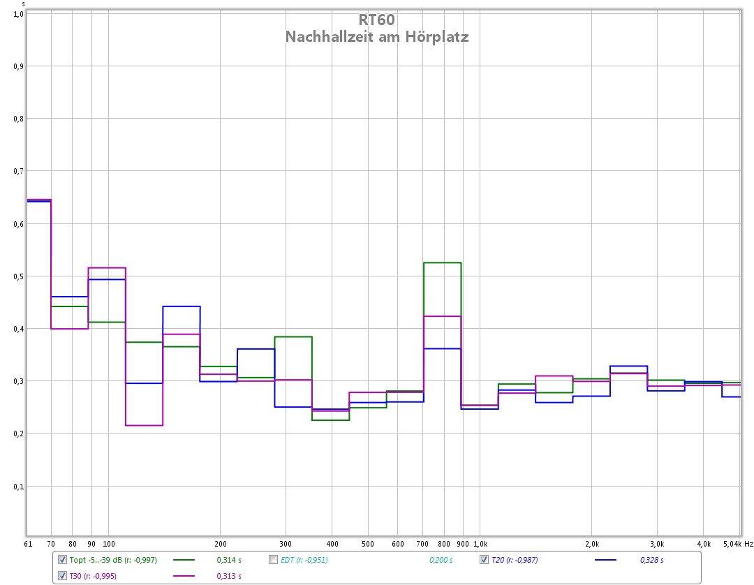

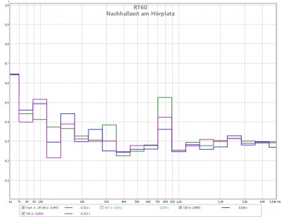

Nachhallzeit:
Diese Messung wird RT 60 genannt, weil man normalerweise den Zeitpunkt, andem das Originalsignal um 60db abgefallen ist misst.
So wird in dem Programm nur eine T 20 und T 30 angegeben, welche Zeit wäre denn die ausschlaggebende.

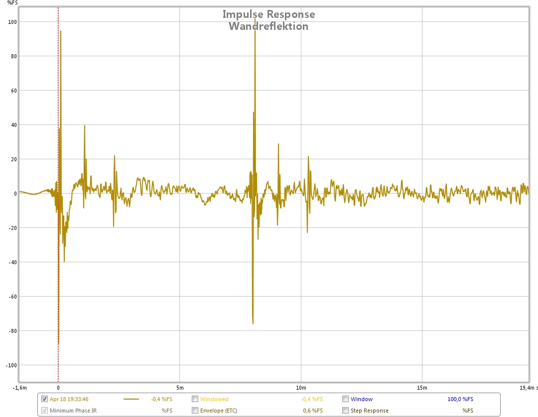

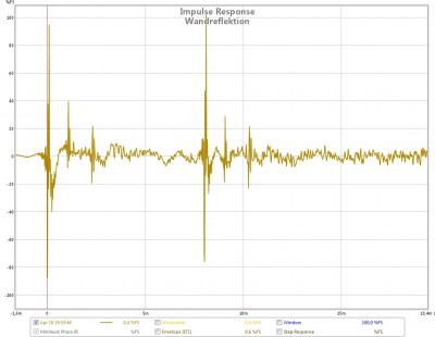

Impulsantwort:
Dann habe ich mir mal die Impulsantwort angeschaut. Wenn ich jene richtig interpretiere habe ich wenig frühreflektionen nur eine ordentliche Reflektion an der Rückwand meines Zimmers (diese ist zu teilen ungedämpft ihr gegen über steht die Beamerleinwand, ebenfalls ungedämpft).

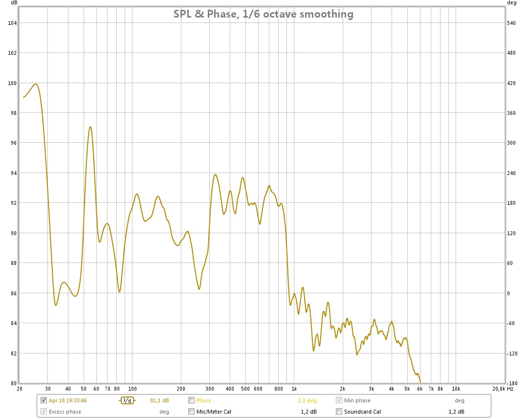

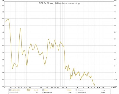

Frequenzgang:
Der Frequenzgang kommt mir bei höheren Frequenzen sehr komisch vor?

Hast du die Lautsprecher einzeln gemessen?: wenn beide Lautsprecher gleichzeitig laufen, reichen schon kleine unterschiede im Abstand zum Mikrofon, sodass Aufgrund der kurzen Wellenlängen im Hochton, destruktive Interferenzen auftreten.++Stefan++ hat geschrieben: Frequenzgang:
Die leichte schräge im Hochton könnte auch durch die zunehmende Bündelung des Hochtöners begründet werden.
Welche Einstellungen standen im Messdialog?
Die Einstellung, dass mehrere sweeps hintereinander abgespielt werden, sorgte bei mir für fehlendem Hochton.
Messungen der NuBox 360 bei mir zeigen auch einen steilen Anstieg unter 1kHz, vielleicht handelt es sich dabei um ein häufiges Raumakustik+Abstrahlverhalten Problem.
Ich weiß leider nichtmehr wie groß die Berge und Täler waren, aber der Verlauf des Frequenzgangs sah so änlich aus wie bei dir.
Die Spitze bei unter 30Hz sieht m.M.n. selbst für eine Standbox sehr ausgeprägt aus. wird ein ATM verwendet?
Allgemein:
Achte darauf, dass das Signal/Rausch verhältnis ausreichend hoch ist. Zu viel Rauschen in der Messung zeigt sich unteranderem durch unrealistischem Tiefgang der Lautsprecher.
In einer (unerreichbaren) rauschfreien Messung muss der Pegel einer passiven Bassreflex-Box unter der (-3dB)-Frequenz zu den tieferen Frequenzen hin mit mindestens 24dB/oktave leiser werden, mit ATM ist der Verlauf sogar viel steiler. In einer Rauschbehafteten Messung geht dieser steile Verlauf in einer flachen "unruhige" graden über. Das ist der Rauschpegel.
Auch wenn der Breich unter 20Hz für der Höreindruck nebensächlich ist, sollte er dagestellt werden, um abschätzen zu können, auf welcher höhe sich dieser "Rauschteppich" befindet.
Das höchste Signal/Rausch Verhältnis erhälst du mit der maximalen Sweep dauer. (Von mehreren sweeps hintereinander rate ich aufgrund den schlechten Erfahrungen mit dem Hochton ab)

Am darauffolgendem Tag erfolgten noch ein paar andere Messungen.
Diese Reflektion der ersten Messung kann ich nicht mehr bestätigen, es schien wohl ein Messfehler zu sein.
