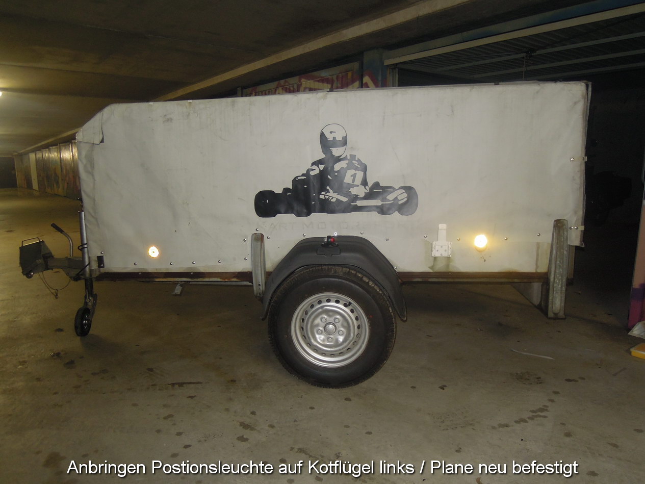

Die erste Überlegung den Spriegel einfach zu kürzen verwarf ich recht schnell wieder, als ich in der Bucht einen niedrigen Spriegel entdeckte, der auch noch ganz in der Nähe angeboten wurde. Eine Mail und einen Anruf später konnte ich den Spriegel ( eine Plane war auch dabei) abholen.
Die Demontage des hohen Spriegels war doch erheblich aufwendiger als ich dachte, aber mit Hilfe meiner Freunde gelang es doch und wir bekamen bis auf eine Schraube alle auf.
Dann ging es ans Anpassen der neuen Spriegelteile, da der niedrige Spriegel für einen schmaleren Anhänger war, mußte ich die oberen Quertraversen von meinem nehmen.
Anfangs paßte das nicht so, wie ich mir das vorgestellt hatte, aber ' was nicht passt, wird passend gemacht'........
Wie man gut erkennen kann, musste ich die beiden vorderen Streben um 8 cm erhöhen, was ich mit Hilfe zweier Reststücke Siebdruckplatten bewerkstelligte.
Die Plane ist eigentlich am Ende, aber diesen Winter wird sie noch überstehen müssen.
Kurzerhand habe ich sie in der Höhe gekürzt und an die Bordwände geschraubt.
Und so sieht mein Gespann momentan aus :
Der Anhänger überragt das Auto in der Höhe nur ganz wenig mit dem Spitzdach.
