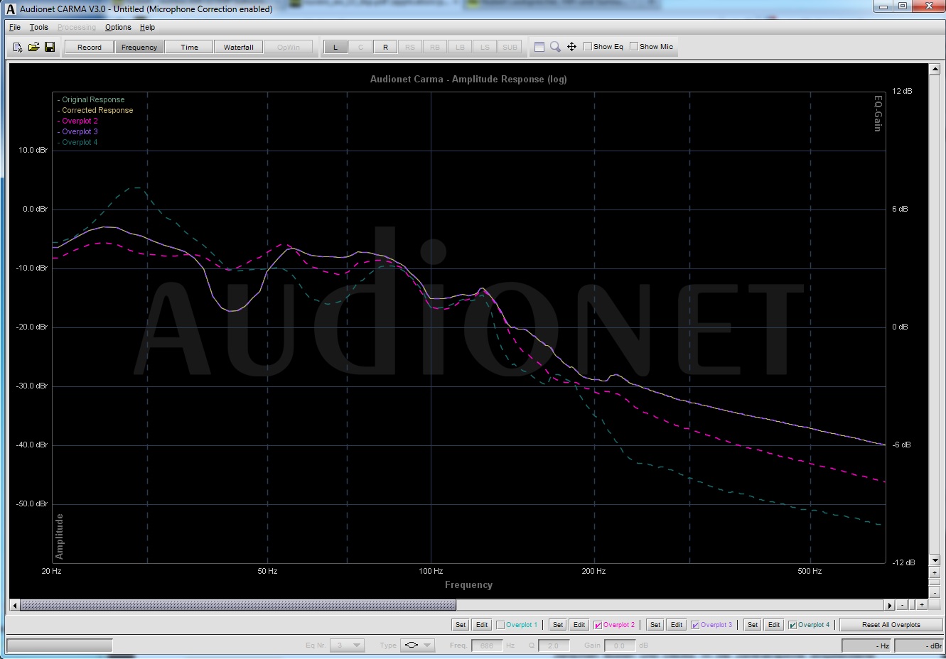

Leider hab ich einen Großteil der Messungen nicht gespeichert, aber hier mal ein kleiner Auszug:
Overplot 4 - dunkelgrün: Subs ohne EQ - max. Differenz im Bereich 20-70Hz ~20dB
Overplot 3 - lila: Subs gemeinsamer Anhebung und Absenkung der ersten Mode, hier stand der Sub aber noch auf der anderen Position
Overplot 2 - roa: Beide Subs mit identischen Einstellungen - max Differenz im Bereich 20-70Hz ~5dB

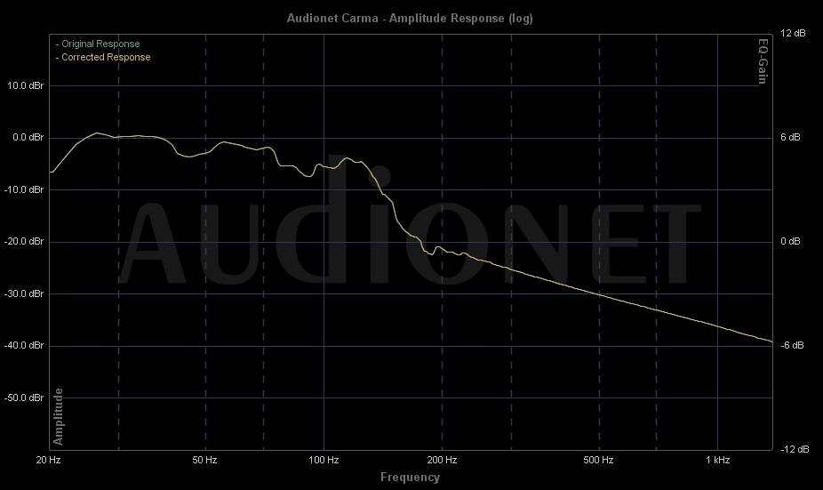

Hier die Ergebnisse der getrennten Einstellung:
Abweichung im Bereich 25-70Hz ~4dB - der Filter vorne passt noch nicht, allerdings geb ich auf die Ergebnisse im 20Hz Bereich nicht allzuviel.
An den Einstellungen werd ich noch ein wenig feilen, vermutlich aber vorher noch mal das Mikro zum Vermessen einschicken, um auch mit ner vernünftigen Korrekturdatei zu haben.
