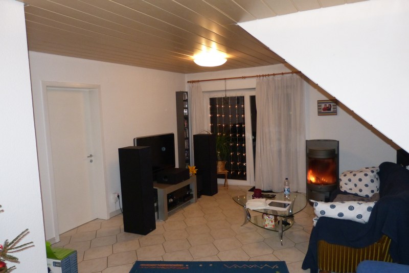

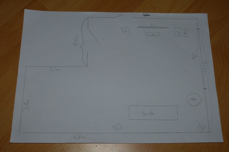

Die Dipole gefallen mir recht gut, da ich damit auch den Rest meines L-förmigen Raumes besser beschallen kann.
Die Idee des d´Appolito Prinzip des CS72 finde ich auch recht interessant und generell soll ja dort der Mittelton besser als bei der NL82 sein.
Anstatt Dipol CS72 mit Ständer könnte man sich preislich gesehen aber auch gleich die NL82 kaufen.
Die Kompaktboxen und Dipole könnte ich aber auch direkt auf die AW1300 Woofer stellen (sofern ich mir die Ständer spare und dann dafür noch den zweiten dazukaufe).

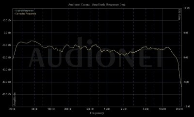

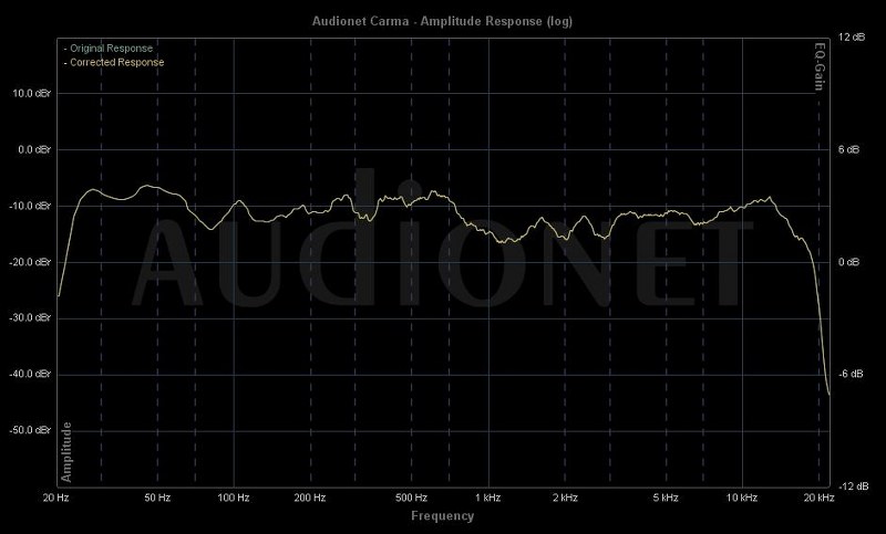

Ich habe eine Raummode bei 41Hz, daher würde ich gerne bei 50Hz oder noch besser 80Hz trennen und die Mode mittels DSP ausbügeln.
(aus diesem Grund ist auch das ATM 681 gleich wieder entfernt worden)
