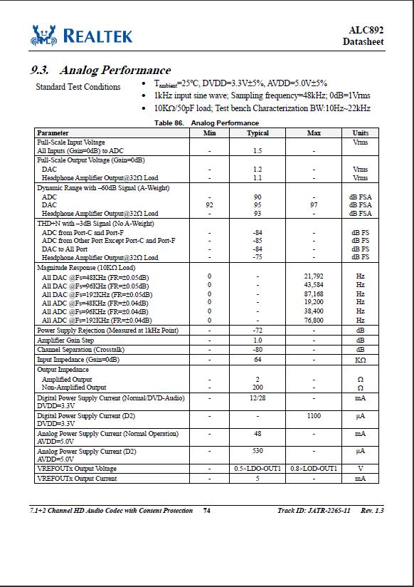

Hab ein Asus Board mit dem selben Chipsatz, allerdings (hab ja zum Glück kein VV) digital per SPDIF. Die Chipsatz selbst gibt definitiv Töne unter 40HZ aus.

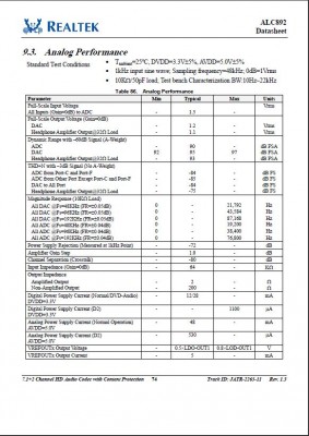

Hier mal ein paar technische Daten, kann da einer was draus erkennen?

Habe die neuen Sachen ja noch nicht, könnte nur mit den NuPros testen, aber die gehen ja "nur" bis 39 hz runter und ich glaube nicht das ich den Unterschied zwischen 39 hz und 40 hz höre..ThomasB hat geschrieben:Trentemoeller Vamp hören oder quasi jeden Film wenn dein LFE irgendwie umgelegt wird.

Nach 39 HZ ist aber nicht Schluss. Die Töne werden nur leiser....
