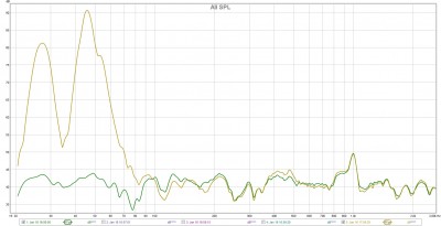

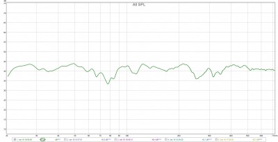

Im Endeffekt muss jeder selber zufrieden sein mit dem Klang in seinen eigenen vier Wänden. Ich möchte hier nur darstellen, dass Audyssey einen sehr guten Anfang darstellt. Dazu erstmal mein momentaner Frequenzgang nach einer Einmessung nach folgender Anleitung: http://www.avsforum.com/t/795421/offici ... ost-1/5700

Mein Raum ist akustisch kaum behandelt. (Ja, das alte Problem von Wohnraum/Heimkino). Dennoch schafft Audyssey einen sehr guten glatten Frequenzgang (zu sehen sind Peak/Dip-Differenzen von 4dB). Im Quervergleich Audyssey ein/aus ist das wegfallen der Raummoden (dröhnen) sehr gut wahrnehmbar. Das macht sich beim Stereo-Musikhören genauso wie im Film sehr angenehm bemerkbar.
Die Dröhnfrequenzen sind im zweiten Plot in der gelben Kurve (Audyssey aus) sehr gut zu sehen.

Schreib doch mal ein bischen mehr zu den Messkurven, das ist aus Deinem Text nicht so ganz ersichtlich...
Oberes Diagramm gelbe Kurve ist ohne Audyssey mit Sub? Grüne Kurve mit Audyssey mit Sub?
Falls ja, wie ist denn die Trennfrequenz vom Sub?
Was stellt das unterere Diagramm dar?
will nur verstehen wie man zu dem gelben Frequenzverlauf kommt, der ist ja wirklich ... außergewöhnlich :D
MIr kommt es vor dass der Sub extrem!!! zu laut eingestellt ist und Audyssey das ausbügelt.

urlaubner hat geschrieben:Hallo,
Sorry, habe beim Schreiben etwas den Faden verloren :)
Also: oberes Diagramm: grüne Kurve Audyssey mit Sub (Trennung von 102+ATM bei 40Hz)
die gelbe Kurve ist auch 102+ATM+Sub bei 40Hz getrennt. Nur im AVR-Menü Audyssey ausgeschaltet. Warum er den gesamtem Bassbereich da ~10dB höher hat (Startwertvergleich bei 20Hz - nur so ungefähr), ist mir auch nicht klar. Ist aber für den Aussagewert der Messung nicht so wichtig, es dröhnt dann auf jeden Fall ;)

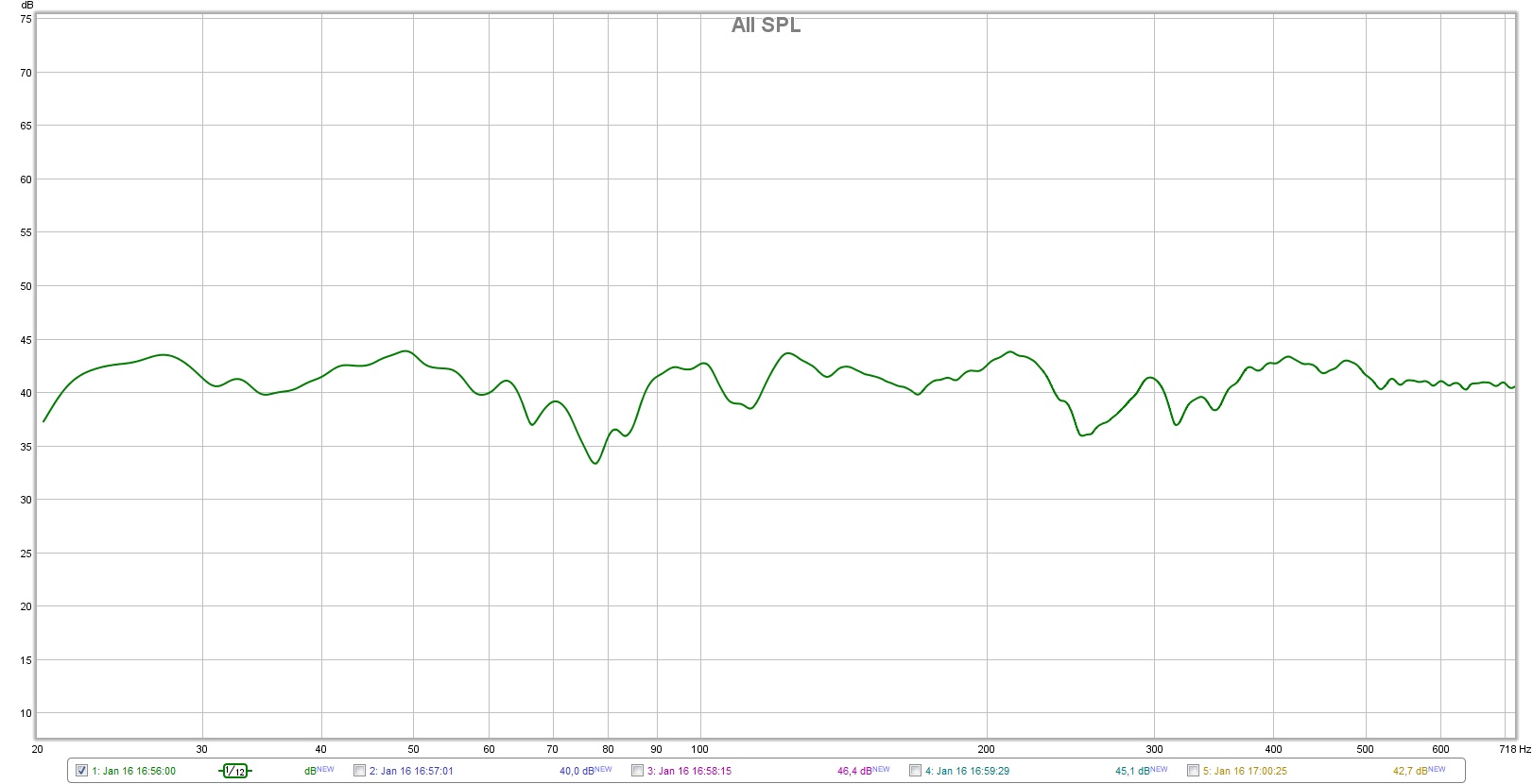

Das untere Diagramm enthält genau dieselbe grüne Kurve, wie das obere. Wollte eigentlich erst die Gegenmessung ohne Audyssey weglassen, eben wegen dem 10dB-Offset.

50 dB zu lauten Bass? Never ever.
Noch dazu würde der Sub niemals so steil abfallen.

Also +20dB habe ich bei mir aufgrund ungünstiger Aufstellung + Raummode auch schon gemessen. 30dB wären sicherlich auch noch realistisch.
Zusätzlich dann noch das ATM im Bass zu hoch eingestellt + Subwoofer VIEL zu laut würden die +40/50dB evtl. erklären.

Eben nicht. 20 dB vom Sub und 20 dB von den nuLines ergeben eben nicht 40 dB sondern 23. :mrgreen:
50 dB bedeutet ja auch die 2^5 fache Lautstärke!!! Die Erhöhung um 50 dB entspricht also dem 32 (in Worten Zweiunddreißig) fachem an Pegel. (10 dB sind die Verdoppelung, 20 dB Vervierfachung usw...)
und der 100000 fachen Leistung..(10^5)(10 dB Verzehnfachung der Leistung, 20 dB Verhundertfachung der Leisung usw...
So dermaßen falsch kann man da gar nichts einstellen oder aufkurbeln um das zu schaffen. Da kommt bei Zimmerlautstärke nichts als Erdbeben vom Sub.
Ich bin zwar von Audyssey überzeugt, sogar mehr als vom Antimode, aber hier tippe ich leider auf einen Messfehler. Nichts desto trotz ist sicher viel an dem "Gehörtem" dran.
Dazu kommt noch der Abfall vom Sub, er hat seinen -3 dB Punkt bzw 0 bei ca 26 HZ. 3 Hz tiefer, ist der Abfall bereits über 20 dB. Wenn ich mich recht entsinne, liegt der Abfall üblicherweise bei 24 dB (falls nicht, bitte korrigieren!) , allerdings pro Oktave. Dann müsste um die 13 Hz und nicht bei 23 Hz diese Stelle erreicht sein.

ThomasB hat geschrieben:Eben nicht. 20 dB vom Sub und 20 dB von den nuLines ergeben eben nicht 40 dB sondern 23. :mrgreen:
Das habe ich auch nicht geschrieben!
Ich meinte der Sub an sich ist schon 20dB zu laut. Dazu kommt eine Raummode welche dann zusätzlich zu einer 20dB ERHÖHUNG führt. Das zusammen würde zumindest die 40dB Spitze bei 30Hz erklären.
Beispiel:
Sub hat einen Pegel von 70dB, stehende Wellen führen zu +20dB, das ergibt 90dB
Sub hat einen Pegel von 90dB, stehende Wellen führen zu +20dB, das ergibt 110dB
Natürlich wird die Erhöhung durch die Raummode immer dazu addiert. Das kann man ganz einfach selber reproduzieren.

Hatte mich auf "Zusätzlich dann noch das ATM im Bass zu hoch eingestellt " bezogen. Aber was solls, tut ja nichts zur Sache eigentlich :mrgreen:
Bist du dir sicher dass der Sub überhaupt 20 dB "zu hoch" schafft? Wir reden hier ja nicht von Impulsleistung sondern von Sinustönen! Das fordert den Sub ja um das 100 fache mehr, wenn ich dann an die grundsätzlich 10 dB lauteren LFE Kanäle denke, wird der Sub gerne mal um das Tausendfache gefordert. Weg von sanfter Zimmerlautstärke, wird das schon etwas an der Endstufe zerren. Referenzpegel sind ja afaik 75 dB, da nochmal 50 dB drauf und es dürfte ziemlich heftig abgehen im Kino :mrgreen:
20 dB Raummode? Um die 30 Hz hat er definitiv eine, danach fehlt der Roomgain quasi komplett? Allein durch die Tiefe des Subs wird das schon fast schwierig, aber nichts ist unmöglich. :mrgreen:
Steht der Sub irgendwie total mieserabel? Völlig in der Ecke, Hörposition natürlich an der Wand gegenüber?
Ich kann mir nicht erklären wie man FÜNFZIG dB Überhöhung schaffen soll.

Ein Sub 20dB lauter als den Rest der Boxen zu stellen sollte doch problemlos möglich sein. Vorrausgesetzt der Pegel insgesamt ist nicht sehr hoch. Irgendwann fängt der Vertärker im Sub halt an zu clippen bzw. wird nicht mehr lauter durch softclipping. obwohl 20dB zugegebenermaßen schon sehr extrem wären, ich weiß nicht wie man sich das antun kann.
interessant wäre mal die Korrekturkurve von Audyssey in dem Bereich unter 80Hz (Vorrausgesetzt die gelbe Messung ist wirklich nicht auf einen Messfehler zurückzuführen). Aber ich glaube bei dem Onkyo kommt so ohne Weiteres an den Audyssey Equalizer garnicht ran.
