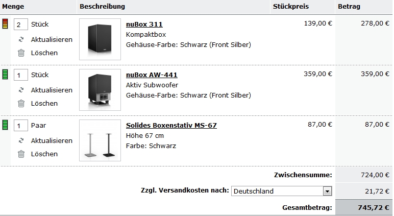

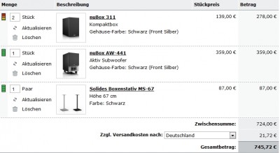

Ich sehe es wie Thomas und empfehle folgende Kombi.
Olaf
Olaf
