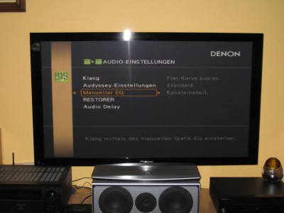

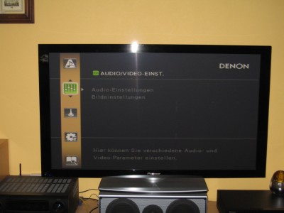

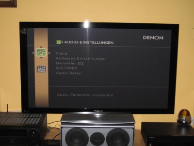

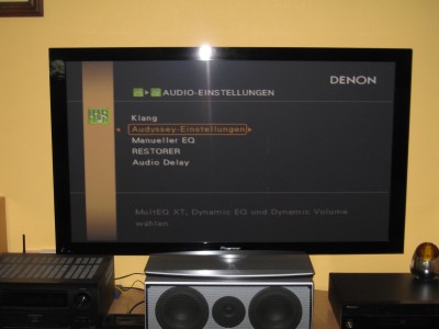

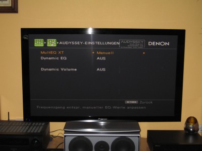

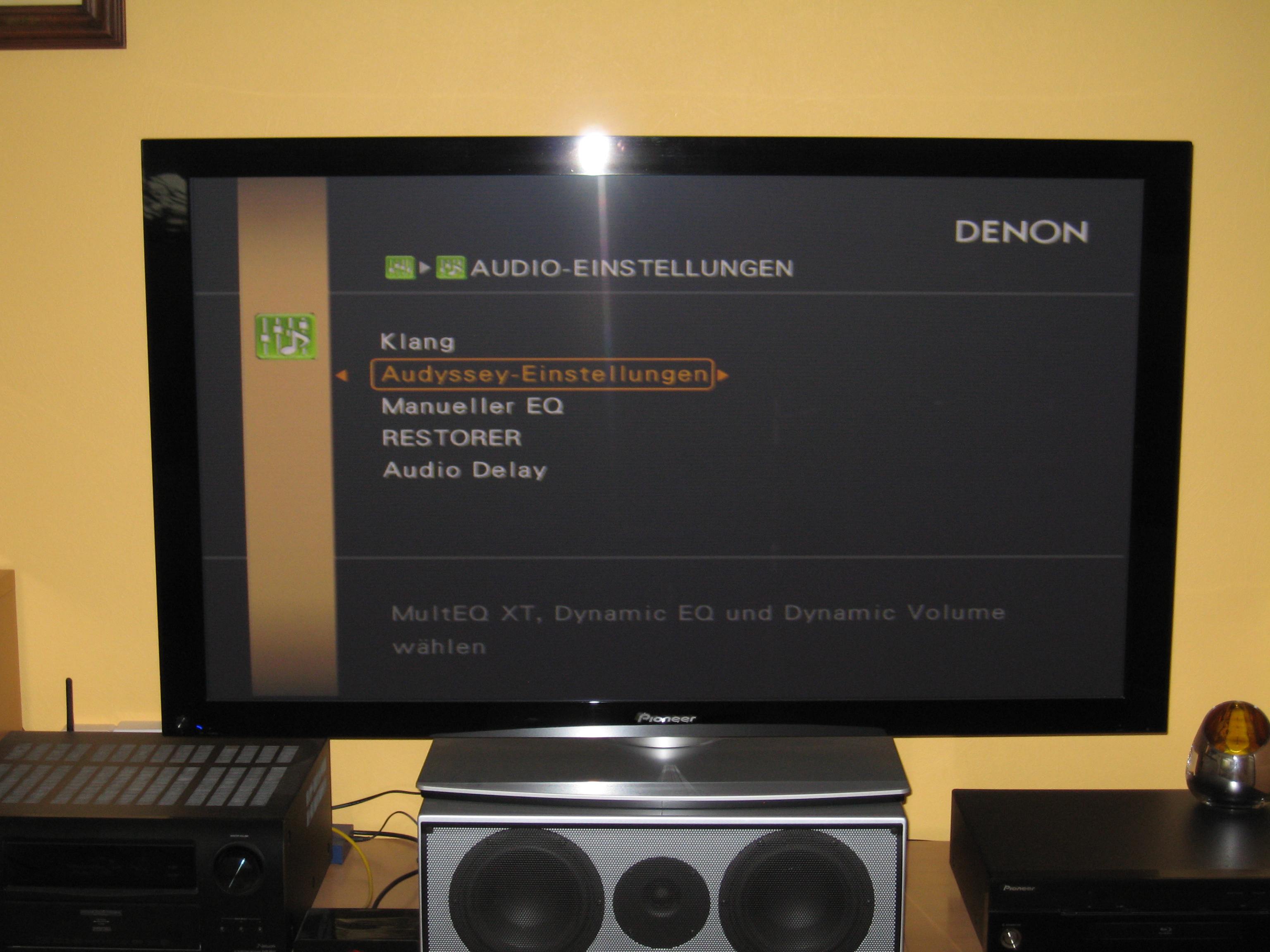

Beim Schritt 4 ist es wichtig, in der obersten Zeile bei MultiEQ XT den Eintrag "Manuell" auszuwählen, erst dann wird auf der vorhergehenden Seite der Menüpunkt "Manueller EQ" freigeschaltet. In diesem Menüpunkt kann man dann den Punkt "Flat-Kurve kopieren" anwählen.
