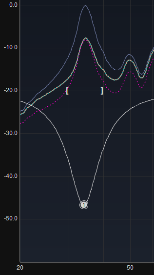

Aber zum Glück gibt es auch reine DB Analyzer kostenlos, und da habe ich mir die Idee gemacht, den AW 1300 komplett auf 0 zu setzten, und manuell jede Frequenz von 25 - 85 Hz selber auszumessen, und es funktioniert erstaunlich gut !
Als erste Testfrequenz habe ich mal 42Hz genommen, ich wusste ungefähr da dröhnte es gewaltigt, die PegelApp zeigte 74 db, eine Absenkung im Menü des AW 1300 schmalbandig auf dieser Frequenz auf -6 db zeigte die App ziemlich genau 68/69 db, ich war überrasscht, dass es relativ genau funktionierte
Also habe ich eine Tabelle erstellt :
( Linke Seite db, unten Hz )
Komplett ohne EQ.
Hier mit EQ:
1.
42 Hz
q= 1,5
-12db
2.
70 Hz
q= 3,0
-8db
Das Resultat gefällt sehr, vor allem wenn schnelle Bässe hintereinander kommen deutlich besser ( z.b. Elektronische Musik ), da merkt man deutlich den Unterschied, auch bei Filmen kann jetzt der Sub lauter spielen ohne das es komplett nervt, der fühlbare Bass ist aber auch leider etwas weniger geworden.
Leider zieht der erste Filter alles etwas runter, 36 - 39 Hz liegt jetzt auch tiefer ( um die 46 db ) bzw. um die 55 Hz auch , leider kein großer unterschied ob jetzt q=0,5 oder 2....
