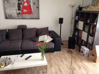

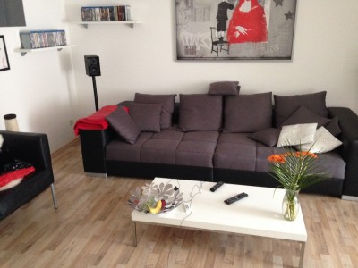

Es ist wirklich eigenartig. Aber ich kann den SW während einer basslastigen Filmpassage ausschalten (Transformers 2 - 59min) und ich bemerke kaum ein Unterschied, obwohl Volume 36 (statt mit 44, wie eingemessen!). Wenn ich die Lautstärke enorm erhöhe, dann wird es spürbarer... Habe ich irgendetwas falsch eingestellt? :( Bin nämlich ziemlich enttäuscht gerade...
Im Anhang die beiden Stellen, an denen der Subwoofer stehen könnte. An der Front geht es leider nicht. :(
