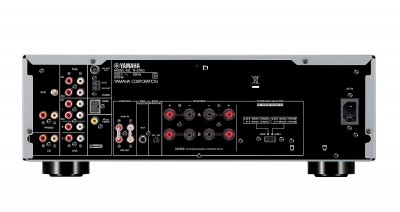

Moin Moin,
kann man(n) da...
Quelle = http://de.yamaha.com/de/products/audio- ... mode=model
...noch was falsch machen
Wohl eher nicht, denn die so oft vermissten PreOut & MainIn für den ABL/ATM-Anschluss sind hier vorhanden
Gruß vom Rudi
kann man(n) da...
Gruß vom Rudi
