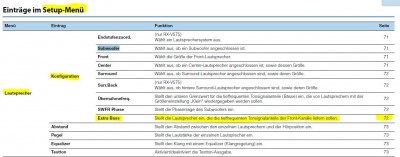

ich tippe mal dass die Yamaha-Einstellung SW-Mode: EXTRABass nicht aktiviert ist
Woofer sind "eigentlich" nur Kino-Effektlautsprecher für x.1 und werden daher nicht generell bei Musik (Stereo PCM) angesteuert.

Und ich tippe mal, dass die 383 recht wandnah steht und der 475 sie daher als large eingestuft hat. Weshalb dann bei Musik kein Sub anspringt.Fly hat geschrieben:ich tippe mal dass die Yamaha-Einstellung SW-Mode: EXTRABass nicht aktiviert ist
Aber warten wir mal bis heute abend...
