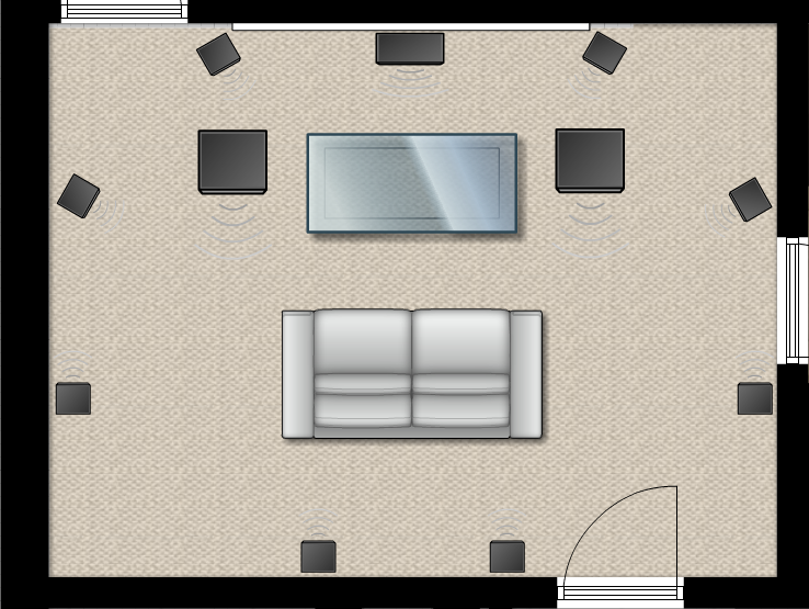

ich plane derzeit ein neues Heimkino, da wir bald in unser neues Eigenheim ziehen (Kellerzimmer, 5,60m x 4,25m, also knapp 24m²). Die Leinwand wird an der langen Raumseite hängen (Grundriss siehe Anhang). Lautsprecher sind so geplant:
Front L/R + Front Wide L/R: nuBox 513
Front Height L/R: nuBox 313 mit WH-N 1 (wegen 45°-Winkel nach unten)
Center: nuBox CS-413
Surround L/R + Surround Back L/R: nuBox 303 auf MS-97 (Surrounds als Dipol, Surround Back als Direktstrahler)
Sub: 2x nuBox AW-993
Da der Raum somit breiter als länger ist, hatte ich bisher ein Audyssey DSX-Setup angedacht, um über die zusätzlichen Front Wides den Raum in der Breite besser ausfüllen zu können. Hinten sollen zwei Surround Backs zum Einsatz kommen, ebenfalls wegen der Breite des Raums. Und die Front Height hätten den Center nach oben hin erweitert, was aufgrund der Tatsache, dass sich der Center unter der Leinwand befindet, sicher ebenfalls nicht verkehrt ist.
Ich bin jetzt aber durch das neue Dolby Atmos in Grübeln gekommen, ob DSX als proprietärer Soundaufpolieren (auch wenns ein guter ist), nicht eine Einbahnstraße ist. Atmos scheint sich ja zum neuen Standard zu entwickeln. Sicher kann man auch ein 7.1 mit den Vorteilen von Atmos (bessere Ortbarkeit, höhere Auflösung etc.) nutzen, aber das besondere sind ja die Deckenlautsprecher. Dafür gibt es bei einem 7.2.4-Setup keine Front Wides und auch keine Front Heights, die den Center "erhöhen".
Falls der neue Denon X5200W beispielsweise auch ein 13.2-Processing unterstützt (weiß das jemand?), könnte man auch ein 9.2-Setup fahren mit Front Wides und über die Pre Outs noch zusätzlich vier Heights (über externe Verstärker) mit einbinden...
Was ist eure Meinung, welche Variante würdet ihr für den Raum bevorzugen? Oder sollte ich den Raum um 90° drehen, sprich die Leinwand an die kurze Seite? Auf die Front Wide und Height müsste ich dann allein schon aus Platzgründen verzichten, an der Decke nach hinten wäre wiederum genug Platz für Deckenlautsprecher? Irgendwie sind mir die anderen Proportionen etwas sympathischer. Die Frage ist auch, obs überhaupt LS gibt, die man sinnvoll an der Decke platzieren kann. Wenn überhaupt dann kommen da eigentlich nur nuBox WS-103 in Frage, wobei auch dort die Frage nach der Anbringung und dem resultierenen Klang offen ist.

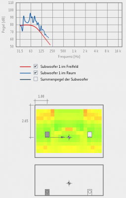

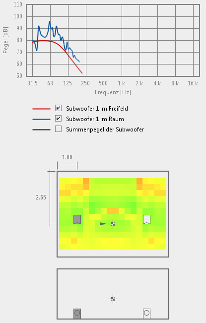

Hörplatz ist gut gewählt! Ich würde keine 90° Drehung machen. Ich habe ähnliche Raum Proportionen, nur ein bischen größer. Bei einer 90° Drehung habe ich keine ordentliche Aufstellung finden können. So wie es jetzt ist in der Abbildung ist das imho die bessere Variante.
Die Aufstellung der Subs solltest Du vorher sorgfältig planen. In der Abb. sieht schon ganz gut aus.
Vielleicht denkst Du alternativ auch mal über folgende Platzierung nach:

@urlaubner:
Laut deinem Vorschlag würden die Subs dann etwa in der Höhe der Couch stehen und in Richtung Rückwand strahlen, hab ich das richtig verstanden? Was genau wäre der Vorteil dieser Aufstellung, höherer Pegel oder ergeben sich auch Vorteile bei den Raummoden (kenne mich da leider nur rudimentär aus), die Aufstellung bei 1/4 der Raumbreite und -länge wird teilweise als allgemein brauchbare Lösung empfohlen, aber jeder Raum ist da ja wieder anders.

Die Positionierung ist nur ganz grob gewesen... etwa auf Höhe der Hörposition, Richtung ist egal beim Sub. Gemessen wird immer von der Membranmitte.stna1981 hat geschrieben:@urlaubner:
So hättest Du einen relativ linearen Frequenzgang ohne starke dips und Senken. Alles sehr schmalbandig. Die x/4 Raumbreite und x/5 Raumlänge Regel ist ein guter Anhaltspunkt, MUSS aber nicht immer gut sein. Wie Du schon sagst, kommt auf den Raum an.
Deine Aufstellung in der Skizze ist aber auch nicht verkehrt. Ich würde diese beiden Varianten in die engere Wahl nehmen. Nachher im Raum musst Du das sowieso nochmal testen.
