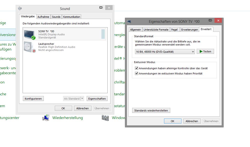

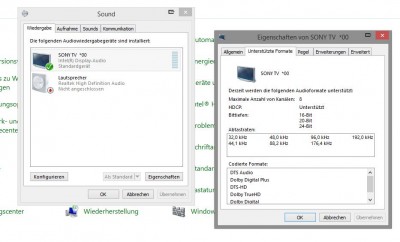

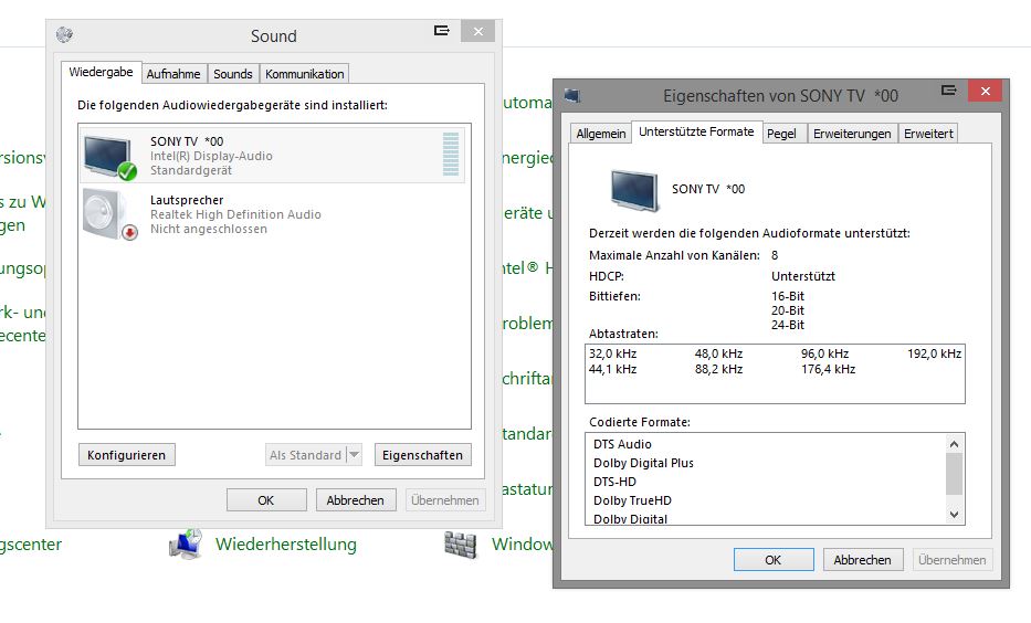

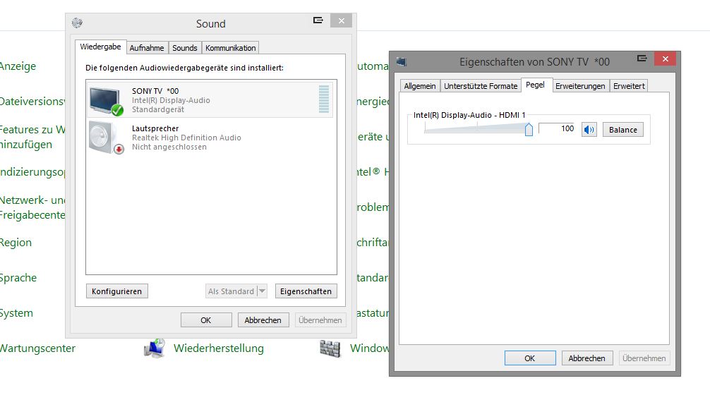

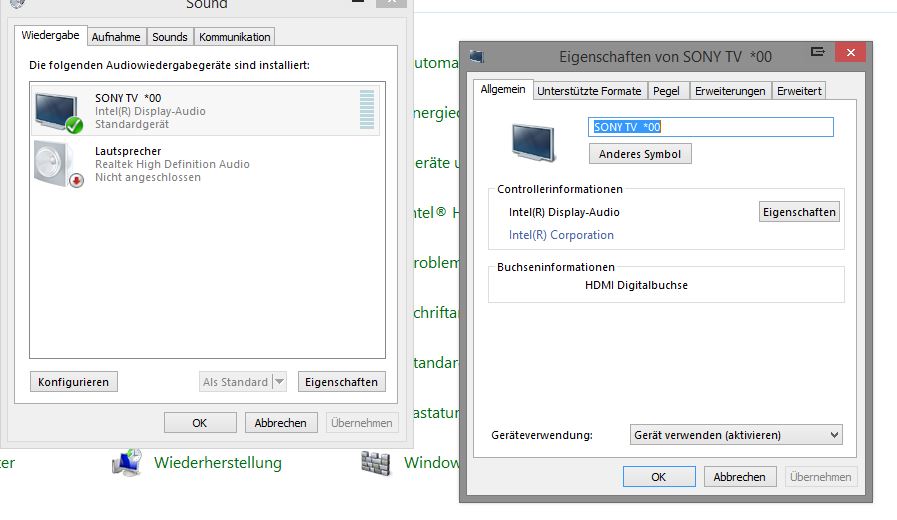

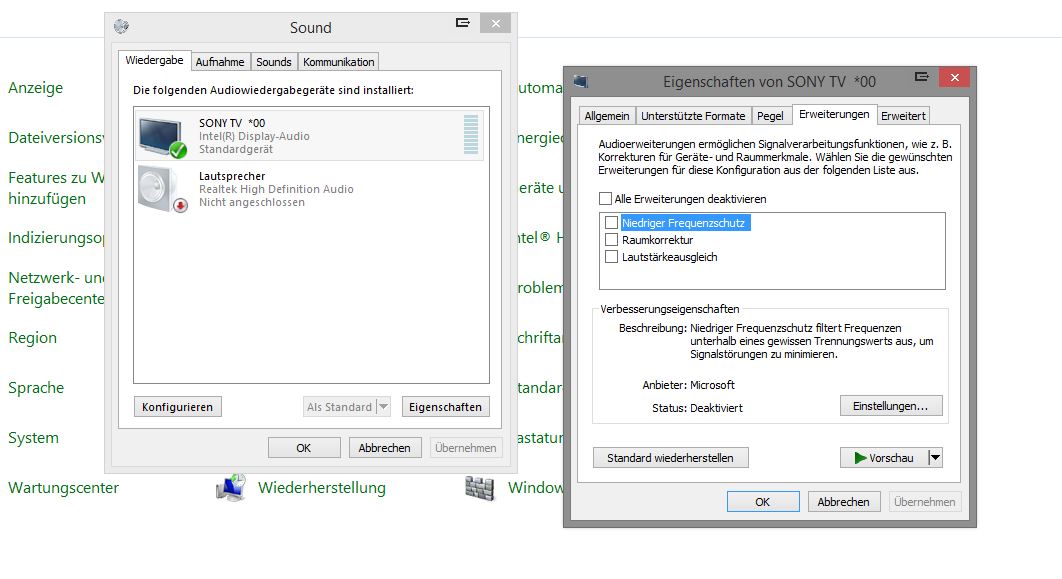

Wie ist denn Computer mit dem AVR verbunden? Analog oder digital? Schau mal am Rechner alle Audio-Optionen der Grafikkarte durch, könnte mir vorstellen, dass da irgendwas das Signal bearbeitet und ggf. das Line.Signal schon übersteuert.

Der Pc ist mit AVR via HDMI verbunden von dem rest hab ich wenig ahnung. Hier mal die Sound Einstellungen beider GraKa sehe ich nichts mit Sound
