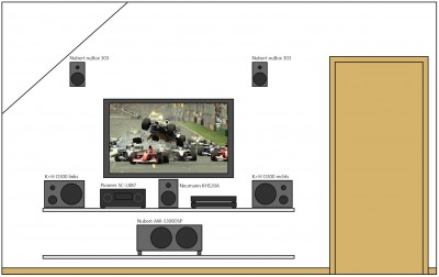

das ist mein gesamtes front-setup, da sieht man gut warum der 1300DSP optisch nur liegend gut passt.
