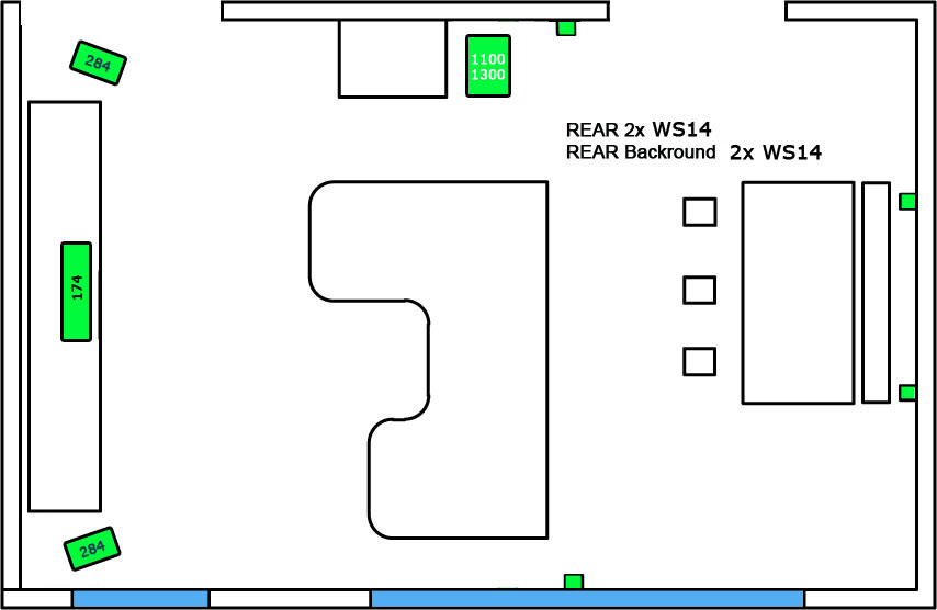

Wollte mal wissen ob es einen Unterschied macht ( vom Dröhnen her )
ob die Bassreflexöffnungen unten (AW1300) oder hinten (AW1100) sind.
Kann leider aus platztechnischen Gründen den Woofer nicht anders stellen.

Sowohl Standort des Sub als auch der Hörposition sind extrem ungünstig gewählt.
Wie sind die Maße des Raums?

Also Maße des Raums sind ca. 8x4m
Naja bei der Ausfwahl der Hörposition und des Woofers bleibt mir fast nichts anderes übrig.
Warum soll die Hörposition eigentlich nicht in Ordung sein!?

Also mit der Hörposition in der Mitte wirst Du ziemliches Dröhnen bei gut 40Hz haben (+20dB mit dem Hunecke Rechner).
Ich würde versuchen mit der couch, als auch mit dem Sub so weit wie möglich von der Mitte zu kommen (also nach rechts/links im Bild).
Re: AW1100 und AW1300 Bassreflexöffungen merklich?
wenn man den AW-1300 nimmt, kann man versuchen mit den PEQs das ganze zu beheben

Kan mein Denon x4000 das nicht ausmerzen!?
Nö.
So wies geplant ist, wirds zu gleichen Teilen dröhnen und dünn klingen.
