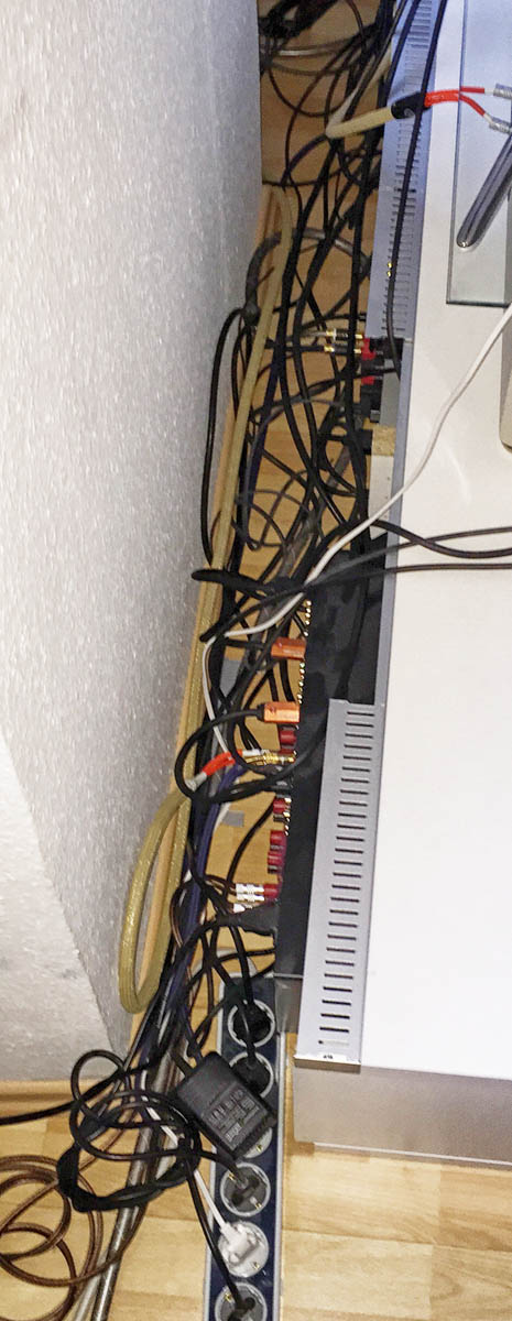

Hier mal ein Bild um die mögliche Beteiligung zu steigern
Mir geht es hauptsächlich darum, ob sich Strom und Audiokabel stören
und vielleicht um die ein oder andere nette Lösung.

Ich hab versucht beim Endverlegen die LS-Kabel mit etwas Abstand zu den Stromführenden Kabel zu legen - ich denke das sollte vollkommen ausreichen; wenn du viele Chinch-Kabel hast, würde ich auch diese vom Strom weghalten wenn möglich.

Wenn man die Geräte unter Umständen auch aus mal dem Rack nehmen möchte (und sei es nur zur Reinigung), würde ich die Gerätekabel auf keinen Fall bündeln, sondern lieber die einzelnen Kabel mit wiederverschließbaren Kabelbindern (z.B. aus Klettband oder ähnlichem) auf eine sinnvolle Länge bringen.
Erfahrungsgemäß sind halt gebündelte Kabelstränge spätestens dann richtig nervig, wenn man mal ein einzelnes Gerät fix tauschen oder zum Reinigen aus dem Rack nehmen möchte.
Lediglich Verkabelungen die mit sehr hoher Wahrscheinlichkeit die nächsten Jahre nicht mehr geändert werden (wie z.B. das Antennenkabel zum TV) würde ich in einem "Kabelmanagement" verschwinden lassen (hierfür dürfte z.B. handelsüblicher Kabelkanal aus dem Baumarkt ideal sein).
Falls unterschiedliche Kabel im Kabelkanal verschwinden sollen, dann würde ich halt darauf achten, dass sämtliche Signalkabel möglichst gut geschirmt sind.
