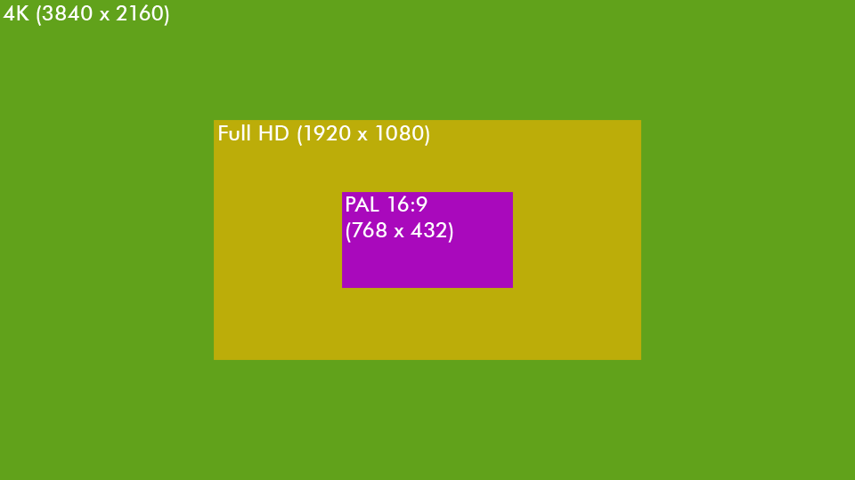

Der Fernseher "muss" immer skalieren, denn wenn er die Pixel 1:1 ausgäbe, würdest Du ja (außer bei 4K) ein viel kleineres Bild mit einem sehr großen schwarzen Rahmen sehen. Ich würde einfach ausprobieren, welcher der Bildprozessoren für Dich am "schönsten" skaliert und dem dann die Arbeit überlassen. Wenn ich TV schaue (und das ist halt leider meistens noch PAL, weil bei KabelBW sehr wenige Sender in HD eingespeist sind), dann wird ja auch von 576 auf 1080 Zeilen hochskaliert, und ich überlasse das der Dreambox, weil es in meinen Augen besser aussieht als wenn der TV das macht.
Hier siehst Du den Größenvergleich - so groß wäre dann jeweils der Rahmen (alles 16:9, auch wenn es das bei PAL SO gar nicht gibt, das wäre dann 4:3 mit 16:9 anamorphot drin):
Wete
Wete
